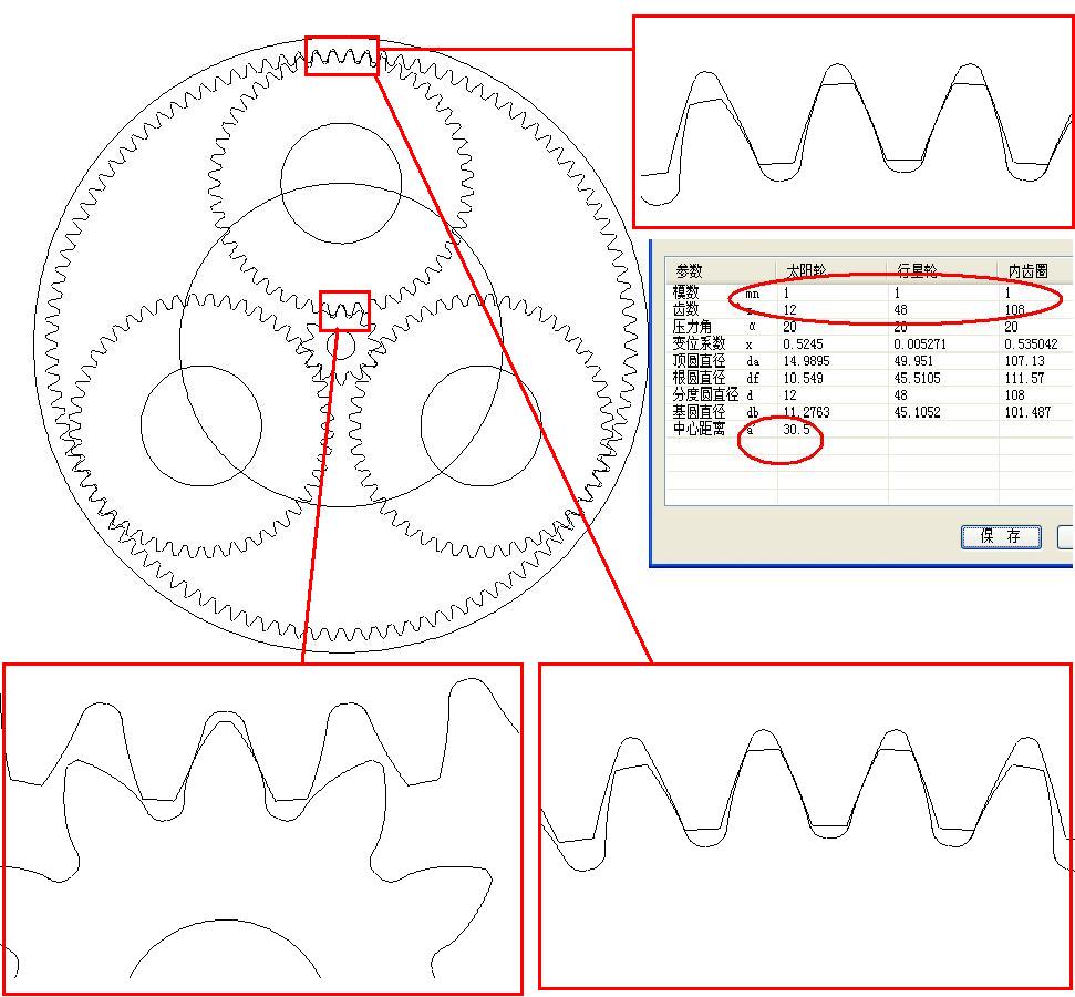

看到有人说:行星齿轮减速单级最大做到过10.5
请问:齿圈固定,太阳轮主动,行星架被动。能提供一下各轮的齿数,和各轮的直径的大概比例吗?

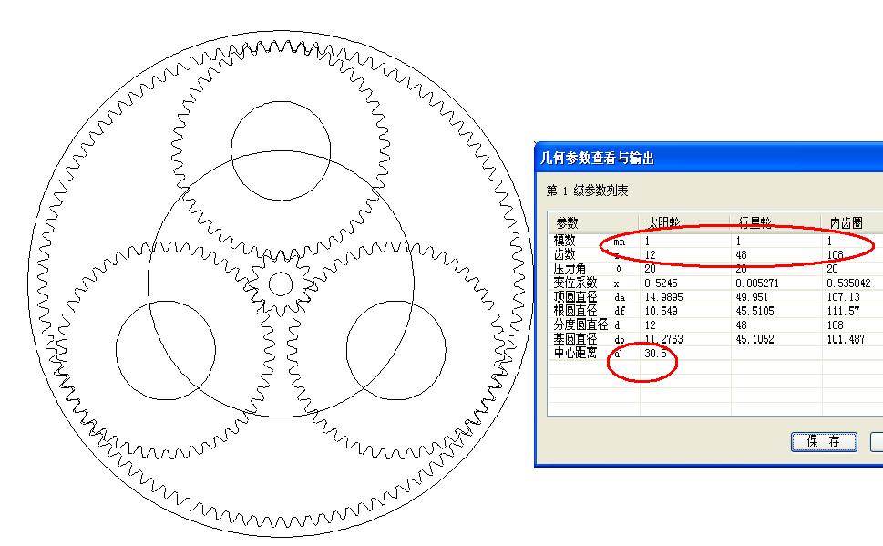

按照 mn=1  ,方案还有许多。
发表于 2010-2-12 10:16 | 显示全部楼层
按照 mn=1  ,方案还有许多。

 楼主| 发表于 2010-2-12 11:12 | 显示全部楼层
回复 2# niuershiye
    谢谢!斑竹!
    这么看来,太阳轮的尺寸会很小哦!在外齿轮外径不变的情况下,有没有太阳轮的尺寸再大的方案呢?
发表于 2010-2-12 17:31 | 显示全部楼层
回复  niuershiye
    谢谢!斑竹!
    这么看来,太阳轮的尺寸会很小哦!在外齿轮外径不变的情况 ...
zhxw6281217 发表于 2010-2-12 11:12
    要大都大,要小都小  !!

发表于 2010-2-17 09:10 | 显示全部楼层
各个齿数确定以后,中心距也可有许多
