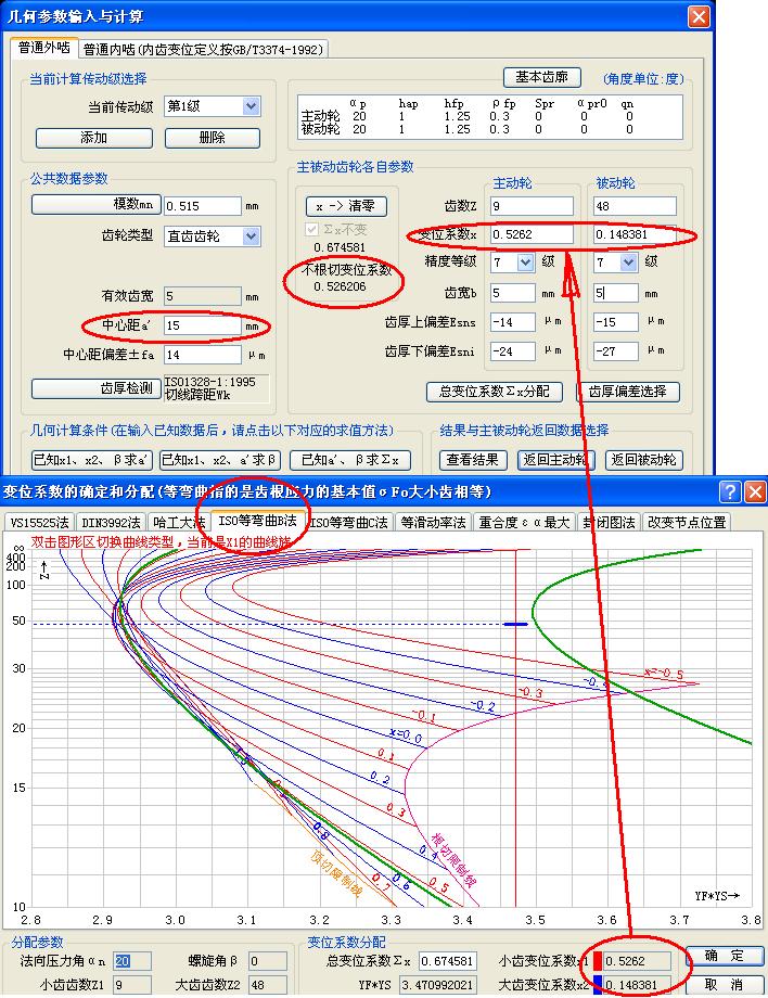

1> 中心距在名义值下,适当调整,例如15.00
2〉求出总变位 0.674581 。
3〉按要求分配, 现在按照等弯曲应力分配的 。当然开可以用其他方法分配 。
