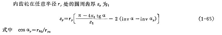

有哪位大侠帮忙下 我想知道内齿齿根圆上的齿槽宽是多少 怎么计算或者有软件也行 谢谢了啊 急急急

发表于 2010-2-4 21:33 | 显示全部楼层
齿轮刀具设计 上 P26
