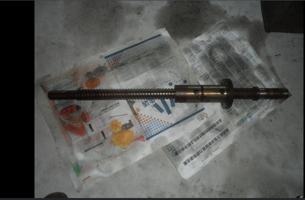

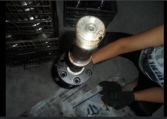

A18.jpg A14.jpg 谁家有这样的滚珠丝杆

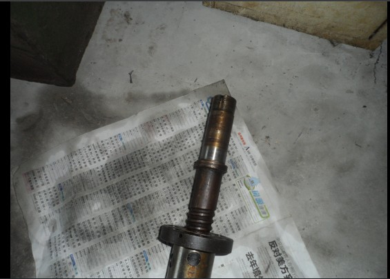

A15.jpg 丝杆的头上是轴承档及锁紧螺纹

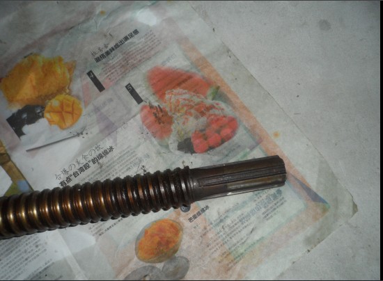

A16.jpg 另一头是六等分花键与机床进给箱相连

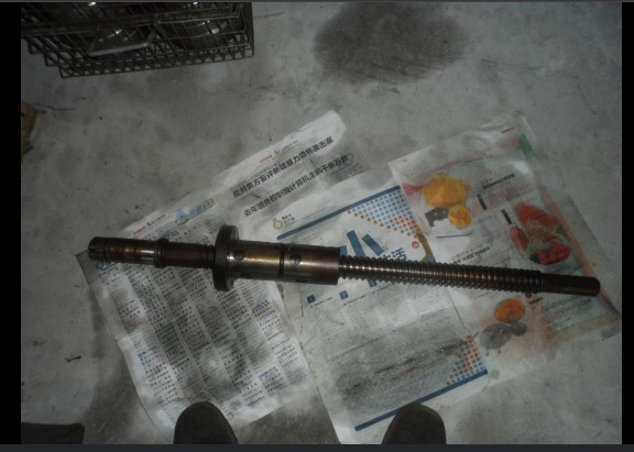

A17.jpg 丝杆的整体外形
丝杆头上的锁紧螺纹,双螺母结构,法兰式安装,法兰直径108mm,六个均布的沉孔,孔径18mm,孔心距85mm,六个M10的内六角与刀架大拖板相连接,花键的一头与进给箱的蜗轮相连接。

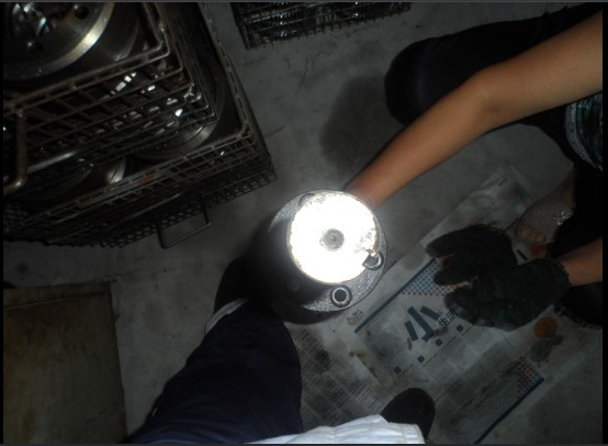

A19.jpg 在台风来之前就被我拆了,发现是滚珠丝杆的弹道坏了,整条丝杆报废了,由于没有找到合适的买家,固床子拆了一直放了很多天,论坛的哪位大侠手边有的请与我联系,我电话是13758403794,QQ646147559,谢谢!或生产厂家的请你看到我的帖子,速联系我!万分感谢!
