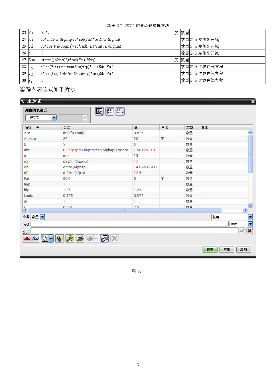

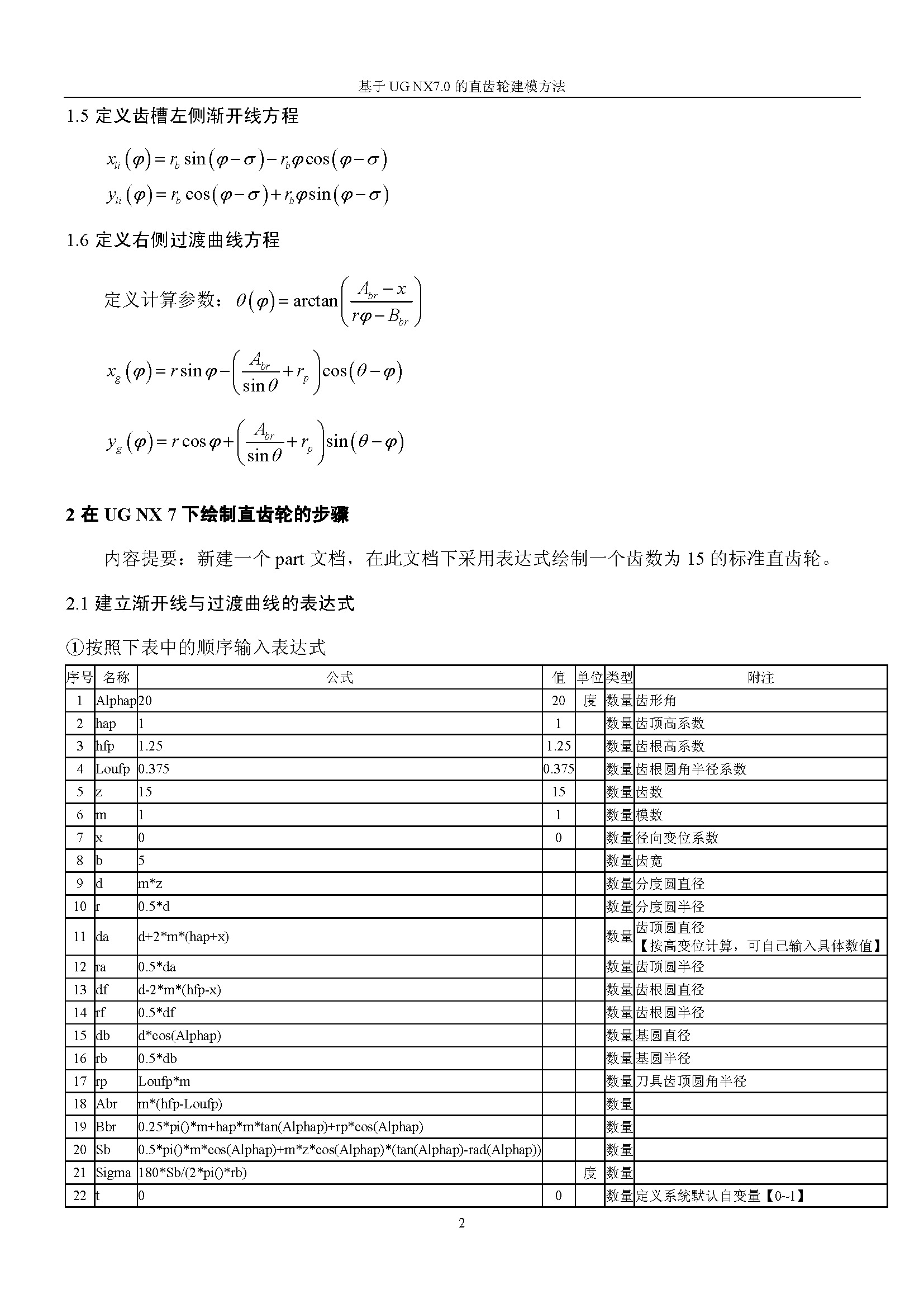

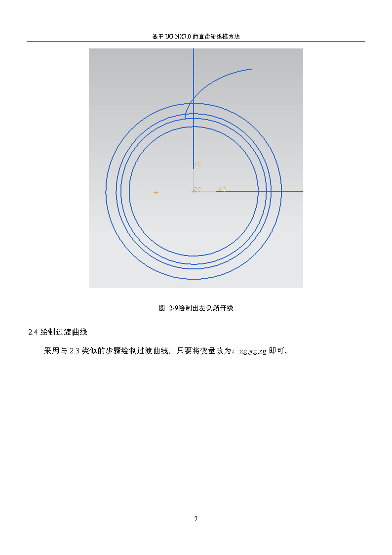

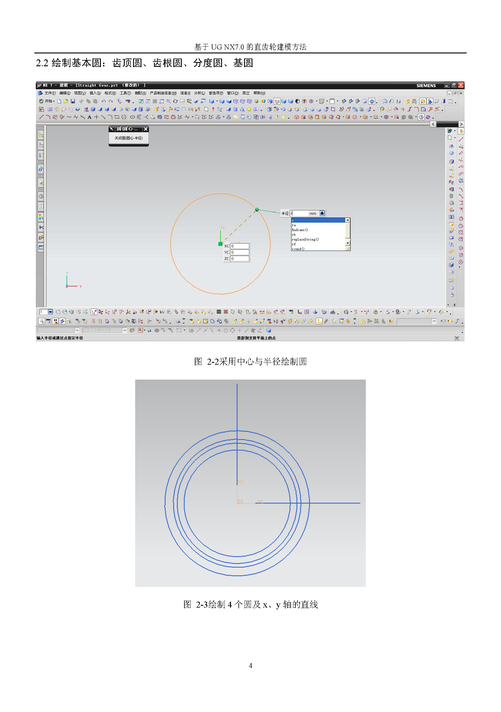

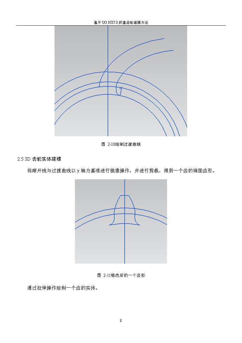

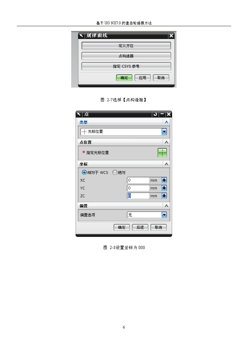

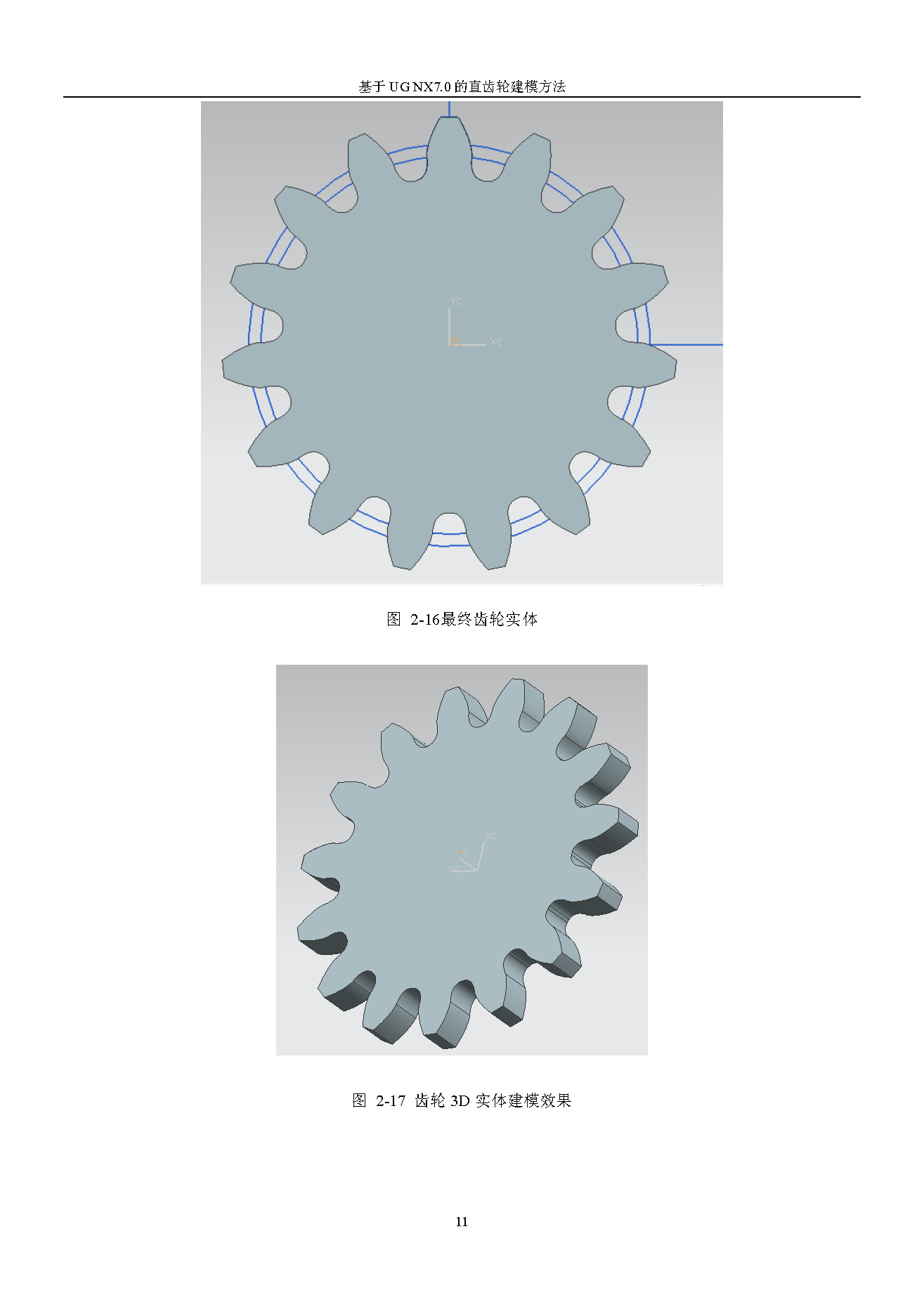

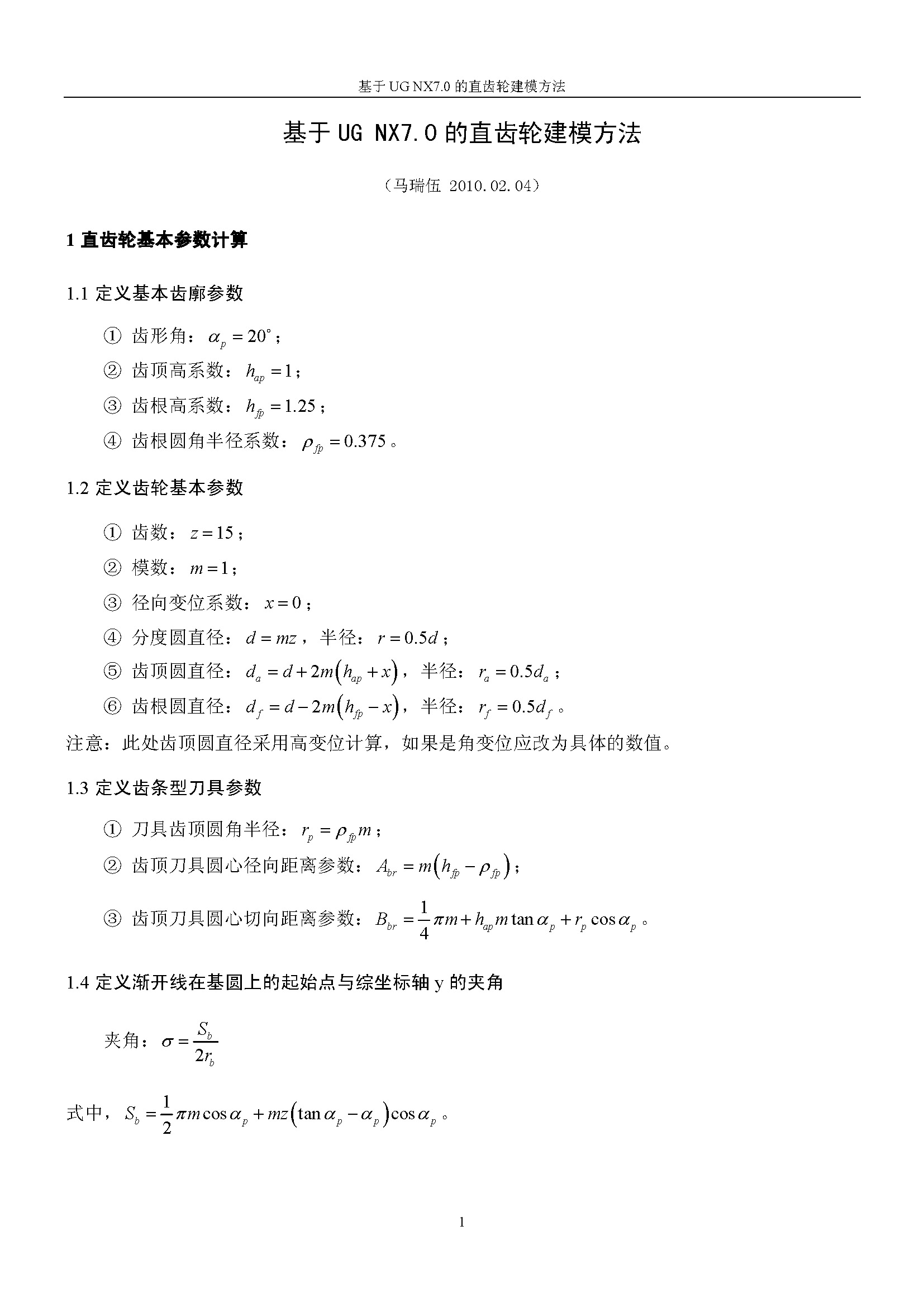

首先抛砖引玉,自己先做一个直齿轮的建模方法。
注意UG中曲线绘制时的公差设置即可。
