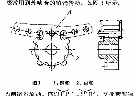

我很期待这种没见过的齿轮是什么样子的,也不知道我画的对不对!

我看他的意思就像是这样的~!  呵呵 !
发表于 2010-2-4 20:06 | 显示全部楼层
自行车上的链轮传动基本类似楼主讲的销齿传动,但应该还是有点差别,销齿传动实际上就是钟摆中最常用的定轴摆线传动。

销齿传动主要用于大速比、低转速的减速传动中。特别是在某些单件特大非标设计中,如需要几米、乃至十几米直径的大齿轮,而又缺少相应的特大齿轮加工设备时,可考虑改用销齿传动以降低制造的难度和成本。详细可找化学工业出版社的《机械设计手册》学习。
