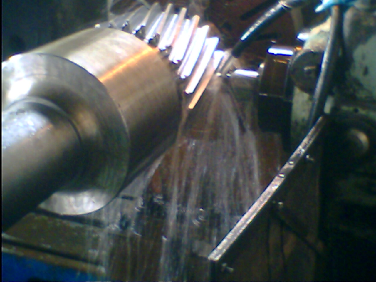

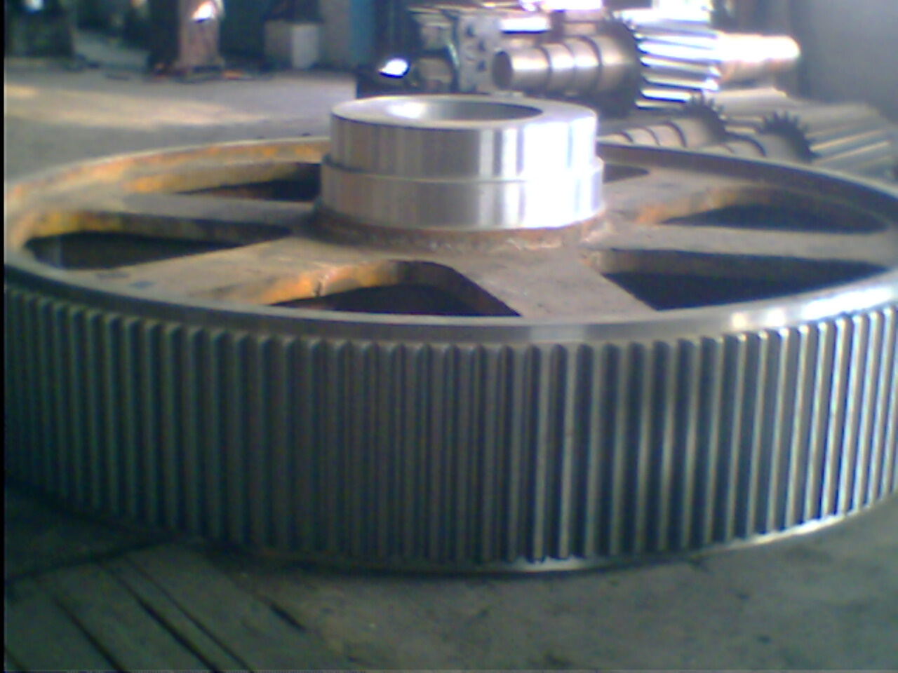

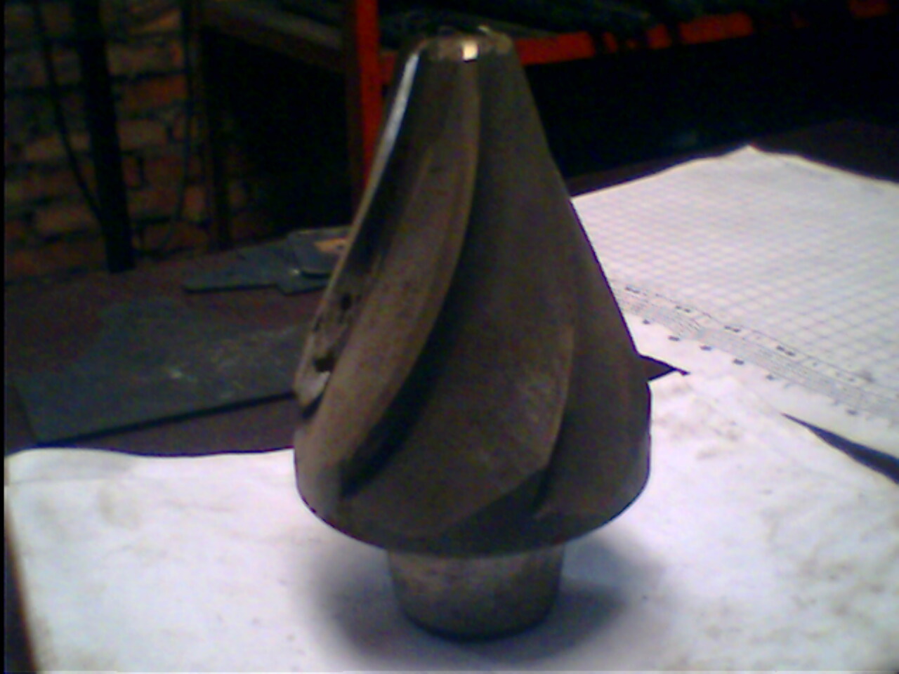

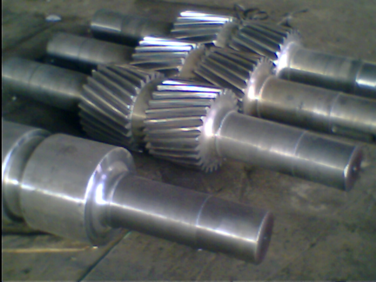

回复 5# my_dear_wang
   除蜗轮不能加工外,是渐开线齿轮都可以加工。

看啦7楼的照片,呵呵机床太落后啦。
现在的数控铣齿机一般不用指形铣刀,因为加工的产品要求一般都不高。现在用的是盘形铣刀盘,上硬质合金刀片,不论是粗加工,还是精加工,效率,质量都非常好!数控铣齿机天津精诚的,宜昌长机的,齐齐哈尔的都不错。
