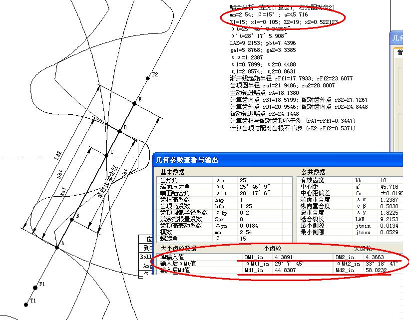

    输入齿轮Z=15 MN=2.54  压力角25度 螺旋角15度
惰轮Z=19 MN=2.54  压力角25度 螺旋角15度
输出齿轮Z=42 MN=2.54  压力角25度 螺旋角15度
输入齿轮与惰轮中心距45.716 输出齿轮与惰轮中心距79.69
另外图纸给出了惰轮齿顶高3.81 全齿高6.20776
输入齿轮齿顶高2.58064全齿高6.11886
输出齿轮全齿高6.43636~6.44906
这些就是图中上能找到的参数了,因为是国外图纸 尺寸翻译成公制所以都是带小数的

应该是两对角度变位的齿轮,所以,三个齿轮的全齿高不同,这是由于反变位系数的关系。全齿高小于标准值。本轮坛中有齿轮传动计算软件,可仔细找找。

看了下,有个问题要弄明白,才能弄出原始设计.图纸中的backlash是齿厚减薄量与中心距影响的侧隙?还是工作侧隙?这个参数定不了的话,没法反算变位系数,然后齿根高系数与齿顶高系数就不能精度的确定.
在汽车齿轮中:经常使用非标准的齿顶高和齿根高系数,从而得到更优化的啮合性能以及强度等.
