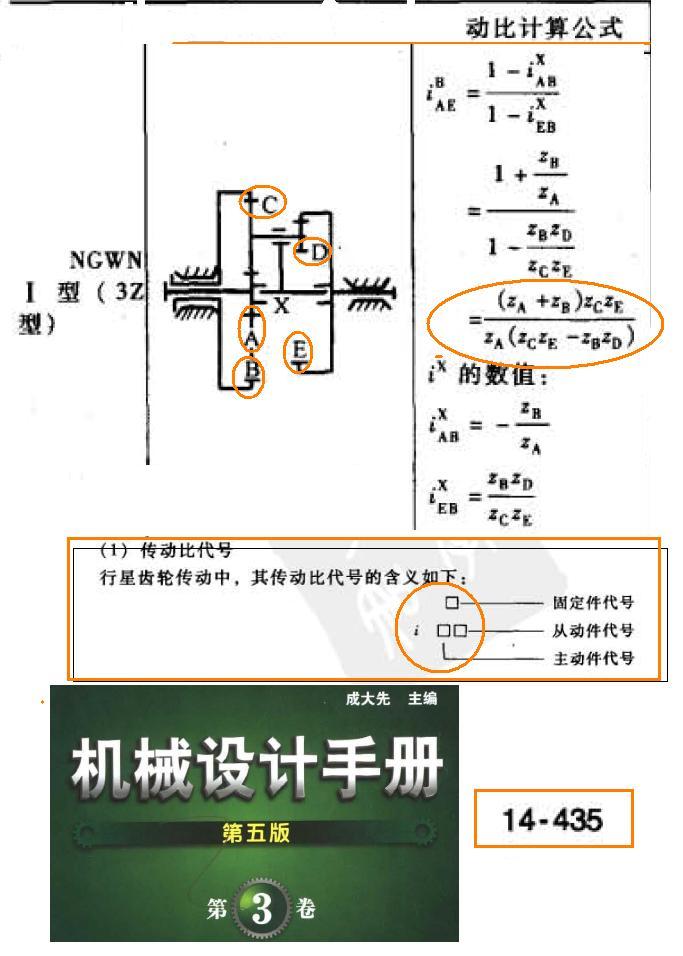

其实就是这种结构,通用叫法是 : NGWN I-型 。

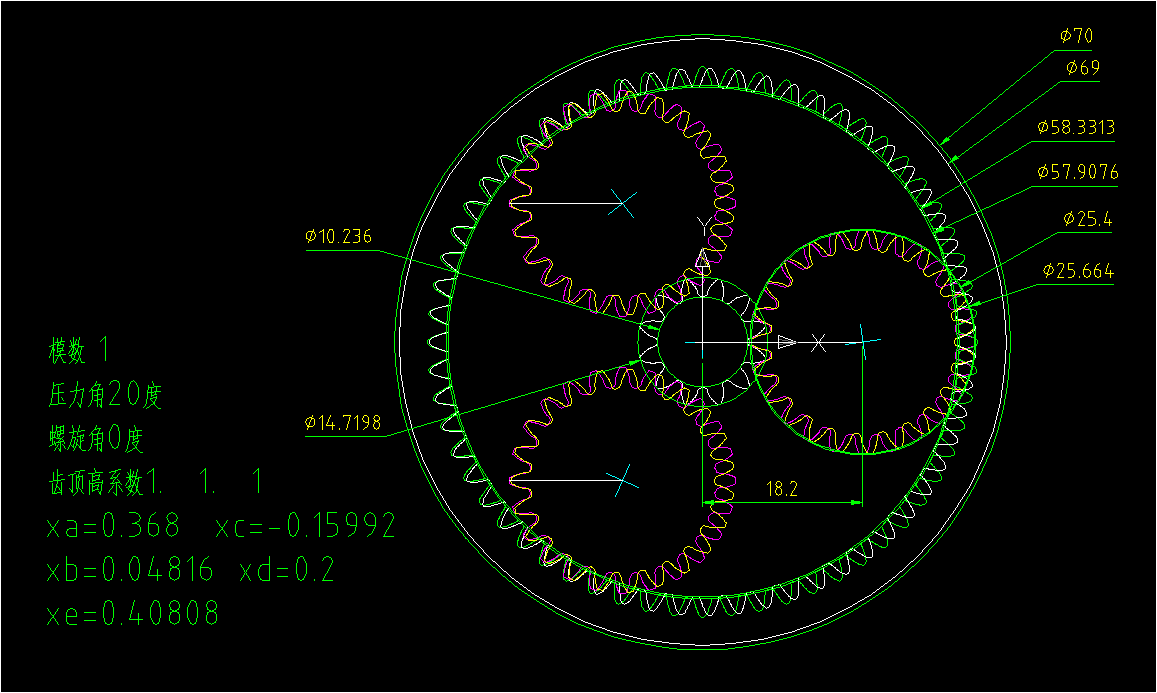

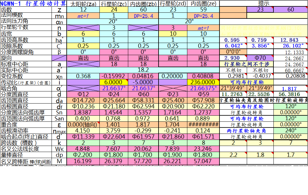

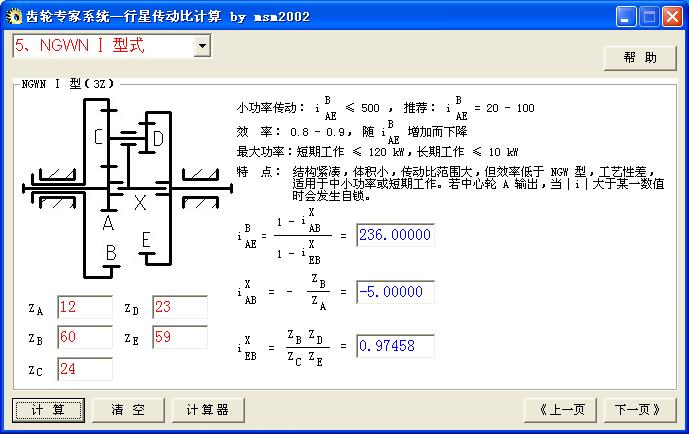

前几天发帖子后,我让 MSM2002 作了行星传动比这个功能。
按照你的参数,结果如下 :
(其他合理性不管,只是按条件计算)
