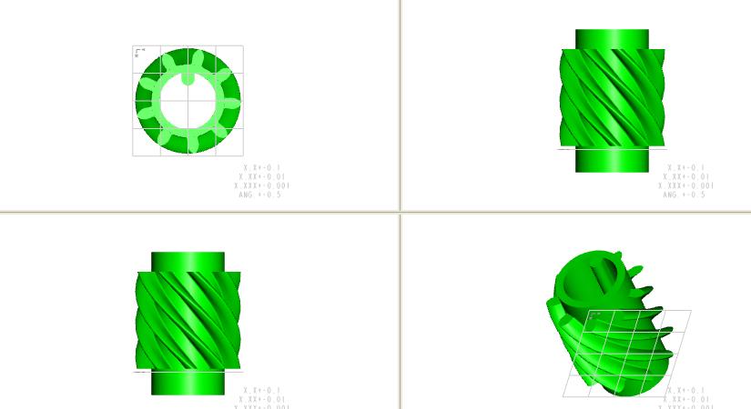

请各位路过的师傅给予帮助,给出下图螺旋齿轮的开模方案.(螺旋角为45度)不胜感激!

您好!请问精度要求高吗?这个不难做.

旋转出模了
 楼主| 发表于 2010-1-27 09:24 | 显示全部楼层
谢谢回复.这个齿轮精度要求不高,受力也小.就是螺旋角度太大.15度以内我们厂做过几套都是像版主所言用旋出方式.做这个45度的就找不着北.请版主和各位师傅给个结构示意图好吗!

请问这种齿轮的型腔用什么方法加工?
发表于 2010-1-27 15:54 | 显示全部楼层
强顶就行了,用司筒顶出,司筒的杯头下面用推力球轴承,这样顶出时,司筒 就可跟着旋转。用电机旋转带动也行,不过结构较复杂
发表于 2010-1-28 08:34 | 显示全部楼层
型腔EDM旋转加工.顶出直顶.应该是硬料.好出.我做过.是外单
