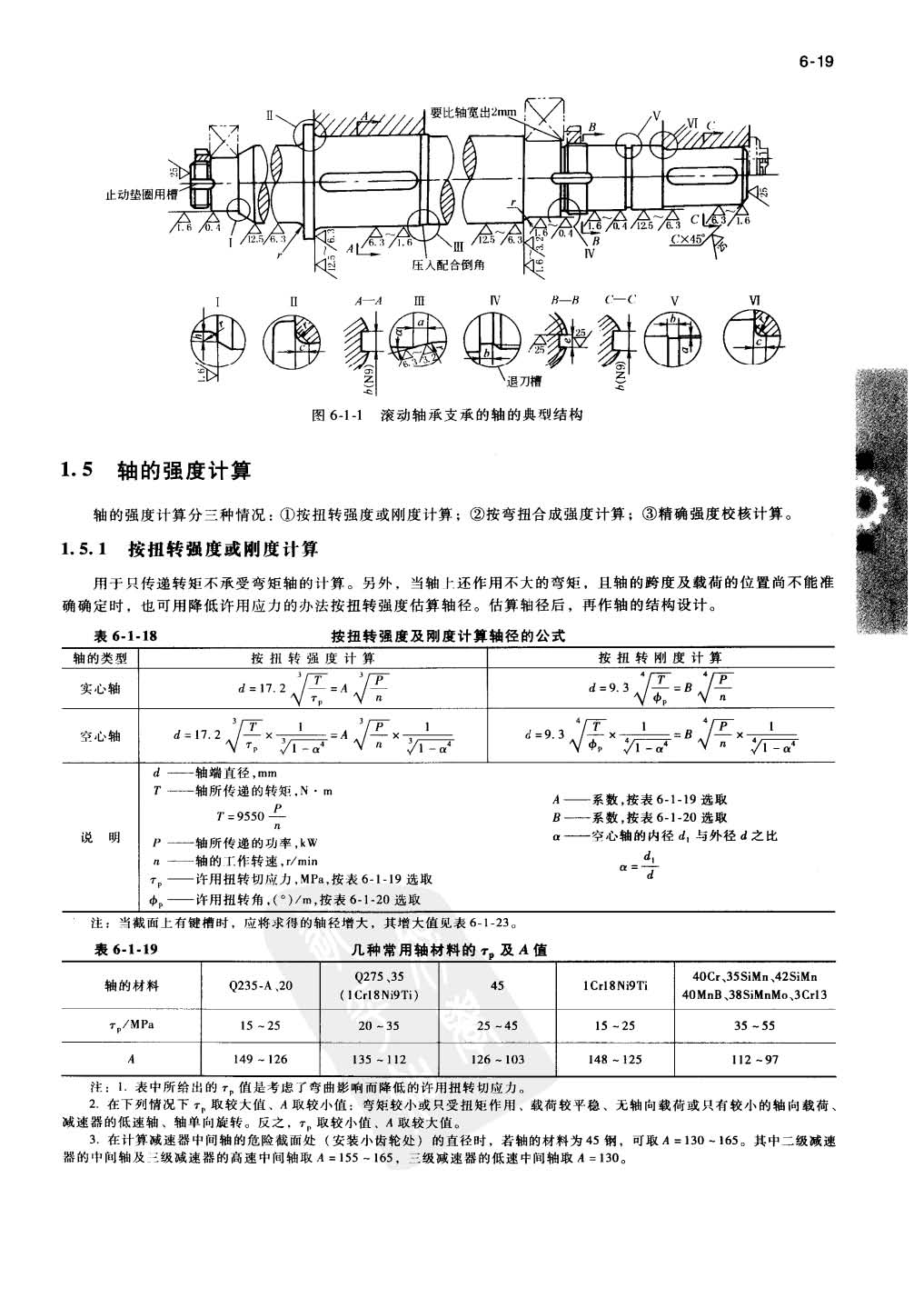

各位老师好:想请教下,改造一部60kw的机器的输出轴,打算用直径2.5cm的轴请人做换向的直齿伞齿轮和大点的伞齿盘的换向小齿轮,转速是1300~3000转左右,可以吗?不可以的话,应该使用多大的轴来做最合适?
我知道细点的齿好些,声音小振动小,可是需要多大的齿最合适?

你也得说,你用什么材料吧?你可以先用手册的公式粗略的算一下!
发表于 2010-1-21 21:02 | 显示全部楼层
 楼主| 发表于 2010-1-21 22:54 | 显示全部楼层
回复楼主,是使用钢材,我对材料和计算都不懂,楼主有好建议更好
