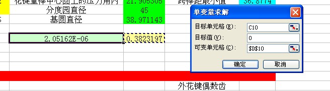

自己编的一个小软件!~~~用用还可以!~!~
就是要用一个“单变向量求解”在工具栏可以找到。
棒间距计算.rar (3.49 KB, 下载次数: 573)
发表于 2010-1-18 16:02 | 显示全部楼层
怎么用啊?楼主给个说明
 楼主| 发表于 2010-1-18 17:02 | 显示全部楼层
黄色部分是要填写的参数!~参数填好后再按照图片进行求解。
就可以算出跨帮距了

发表于 2010-7-26 16:04 | 显示全部楼层
楼主,0.3823197是黄色部分,这代表什么?是什么参数?
