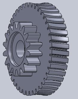

各位好,如图片的一个POM注塑成型的齿轮。较大的斜齿轮的齿顶圆直径大概是21.4mm,详细尺寸等参数请看附件图纸。
请问有什么办法可以注塑出此产品?可否介绍下可以做此齿轮的供应商。急切期待大家的回复,谢谢!:loveliness:

发表于 2010-1-18 09:22 | 显示全部楼层
蜗轮结构作注塑难度很大:①出模困难,侯圆结构出模难度很大,对于侯圆深度较小者可直接出模,但是精度很低;②模具结构复杂。侯圆结构要做的好只有采用瓣合结构,这种结构对模具制造要求很高。
对于这种结构的东西可以采用相应的替代方法:①采用斜齿代替蜗轮;②采用半侯圆结构代替。
对于设计者必须要考虑制作工艺。
发表于 2010-1-18 12:39 | 显示全部楼层
采用瓣合结构是最好的方式,但是制做成本高,我厂一般用半侯圆方式。
 楼主| 发表于 2010-1-18 13:41 | 显示全部楼层
回复 4# mrmrw
请问什么是瓣合结构结构,什么是半侯圆?如果有可以做的供应商,可否介绍介绍?谢谢!
