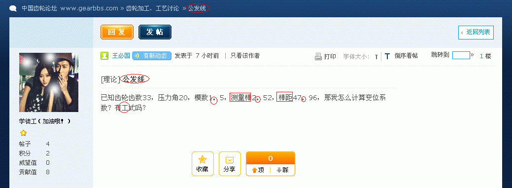

已知齿轮齿数33,压力角20,模数1。5,测量棒2。52,棒距47。96,那我怎么计算变位系数?有工式吗?

首先公法线和跨棒距是两个不同的概念,外齿一般测公法线,内齿测跨棒距。
其次是有公式可以计算出来,不过不是现成的,需要你自己从公法线反推变位系数。
最后建议你去找国标GB-Z 18620.2-2008 径向综合偏差、径向跳动、齿厚和侧隙的检验
里边有相应的公式和推导方法

0.66942
