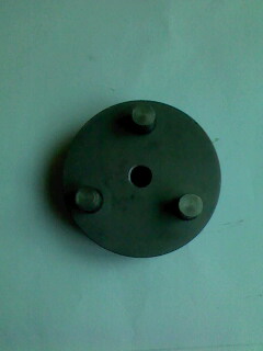

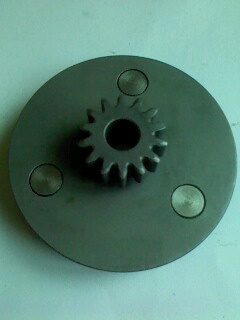

011.jpg 010.jpg 请教各位师傅,此三孔怎么打,三等分要求高,孔打好后是标准的,到压销子的时候法兰盘根部三等分标准,端部有误差,紧急请教师傅给予指点,谢谢了 ,QQ279360588,554698397

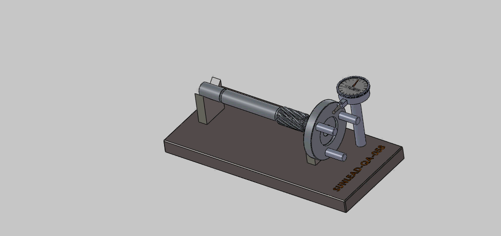

是不是象这个。你那是个柄还是轴上带个柄。你的问题再说清楚一点,什么端部有误差。我们装上pin后的跳动不超过0.02.

内孔定心,设计钻模板应该可以达到要求.
要求高,销孔精铰----小批量.
发表于 2011-1-21 16:52 | 显示全部楼层
貌似行星轮导架,三个孔早期可以用镗床或铣床加工,但精度不会太高,现在可以用加工中心或数控镗铣床加工,关于三个销子压入后位置度的问题,可以用加工中心作出精密工装来保证,然后检验一下,不是很难得吧。
