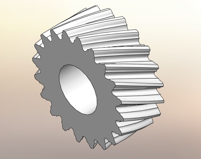

什么是双模数齿轮???

是这种齿轮吗?

22楼  你这图是双渐开线齿轮吧???
发表于 2010-1-22 20:22 | 显示全部楼层
22楼说的这种齿轮没见过

回复 24# 红豆
    他那是双圆弧齿轮!原来我做过的!

发表于 2010-1-25 14:21 | 显示全部楼层
实质上是个短齿制。分度圆、齿厚等用大模数,而齿高方向用大模数的0.8作为小模数来计算。如齿顶圆、齿根圆。如国标的双模数系列中,它们的小模数与大模数的比例关系都是0.8,这是有规定的。不是随意选择的。国外的标准中也如此。
