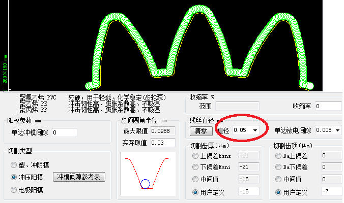

请问0.17模数的内齿圈。模具好线割吗?
发表于 2013-10-6 10:35 | 显示全部楼层
齿顶R的要求会影响线切割线径、一般机台在径0.07 mm或以上 比较多、0.05mm或以下就比较少。
发表于 2013-10-6 11:22 | 显示全部楼层
用 0.05
