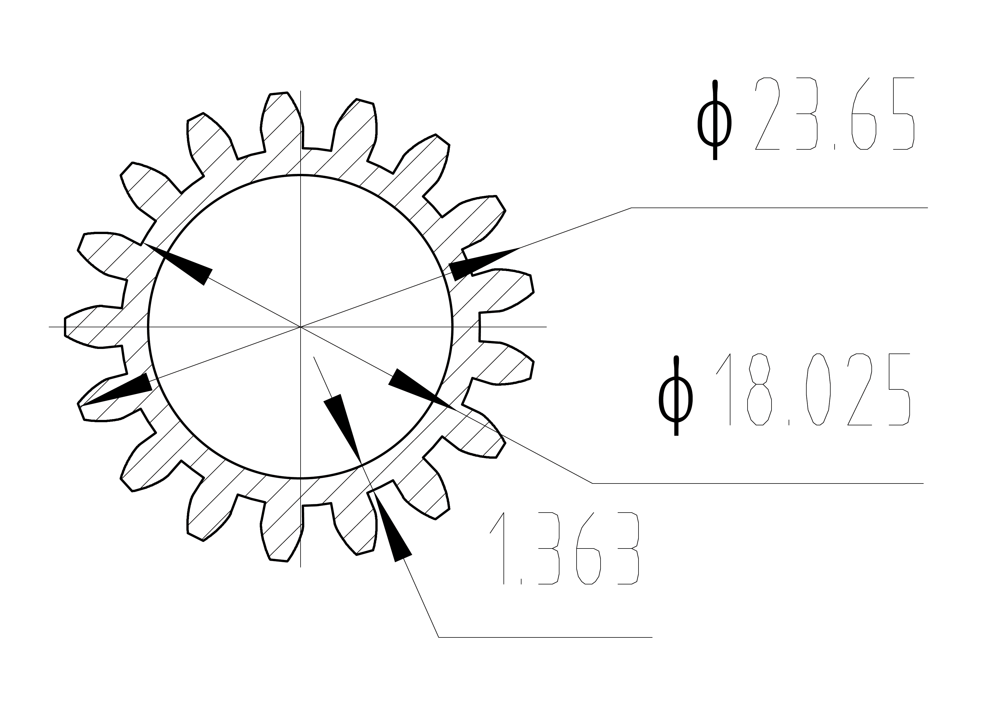

小弟最近遇到一问题   1.25模数 17齿,压力角20 变为系数-0.04,内孔15.3,
得出结果齿根的壁厚只有1mm多点,不好加工啊!~
那位大哥,大姐帮个忙谢谢啦!~!~

准确的图形是这样 :
 楼主| 发表于 2010-1-11 12:23 | 显示全部楼层
是的啊,壁厚只有1.36了啊!~
要全滚通的啊!~

楼上的朋友,即使这样,你不考虑热处理的变形啊.就1.36MM,很容易变形的在热处理.
    有一点,我搞不懂,为什么不可以做正变位,另一个做负变位啊,

热处理是不用的了。材料用轴承钢。
先用较小内孔滚齿的话就增加成本了啊!~!~
