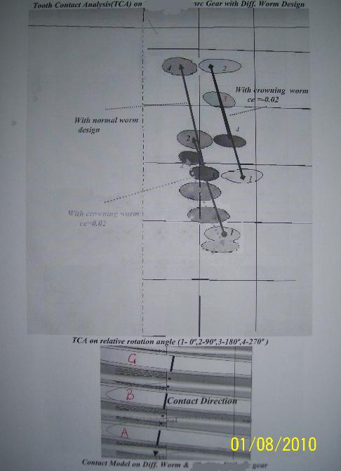

TCA on croning / normal worm & modification worm gear
发表于 2010-1-10 09:39 | 显示全部楼层 |阅读模式
这是最近做出的结论,三种蜗杆设计(两种CROWNING WORM,修型系数不同,分别为正负0.02;NORMAL WORM )和 修型的WORM GEAR接触的情况!对于承载能力及空载噪音来讲,个人认为CROWNING WORM CE=0.02比较好,接触斑点接近齿根。
