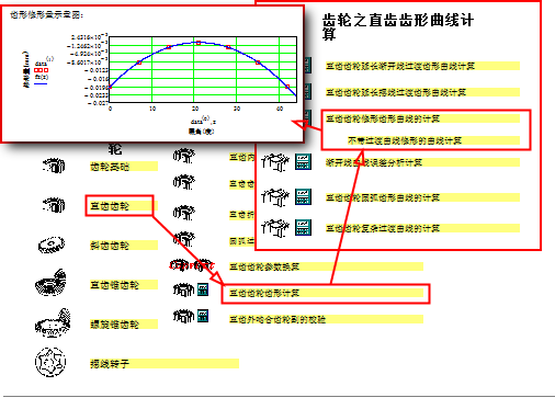

哪位有计算齿轮修鼓的方法或程序???
发表于 2010-1-9 20:04 | 显示全部楼层 |阅读模式
哪位有计算齿轮修鼓的方法或程序???
谢谢!

KISSsoft里鼓形修正 齿廓修正模块 可以尝试用用

KISSsoft我们使用不久,不知道计算结果与实际使用有多大差异?有哪位大侠在这方面有经验,谢谢!!!
