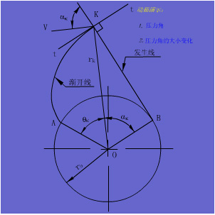

同意7楼的说法,我用渐开线特性说一下。
由渐开线特性我们知道,渐开线上任一点的法线一定与基圆相切,发生线与基圆上的切点B为渐开线上K点的曲率中心,而线段BK就是相应的曲率半径。渐开线上各点的曲率半径是不同的,离基圆越远曲率半径越大,反之,则曲率半径减小;渐开线在基圆上的曲率半径为零。
在分度圆处,渐开线上的压力角等于标准压力角α。在该处齿轮轮齿齿厚都相同;对于基圆不一样的两条渐开线,基圆小的比基圆大的曲率变化要快;考虑到齿轮轮齿的剖面是由两条相反的渐开线包络形成的,基圆小的由于曲率变化快而使两条相反的渐开线靠得更近。因此,可以得出:
两个压力角、模数相同、齿数不同的齿轮,他们在分度圆处的理论齿厚是相同,而在齿顶圆处,大齿轮的齿厚要比小齿轮的厚一些;同理,齿根圆处,大齿轮的齿厚也要比小齿轮的厚一些。
