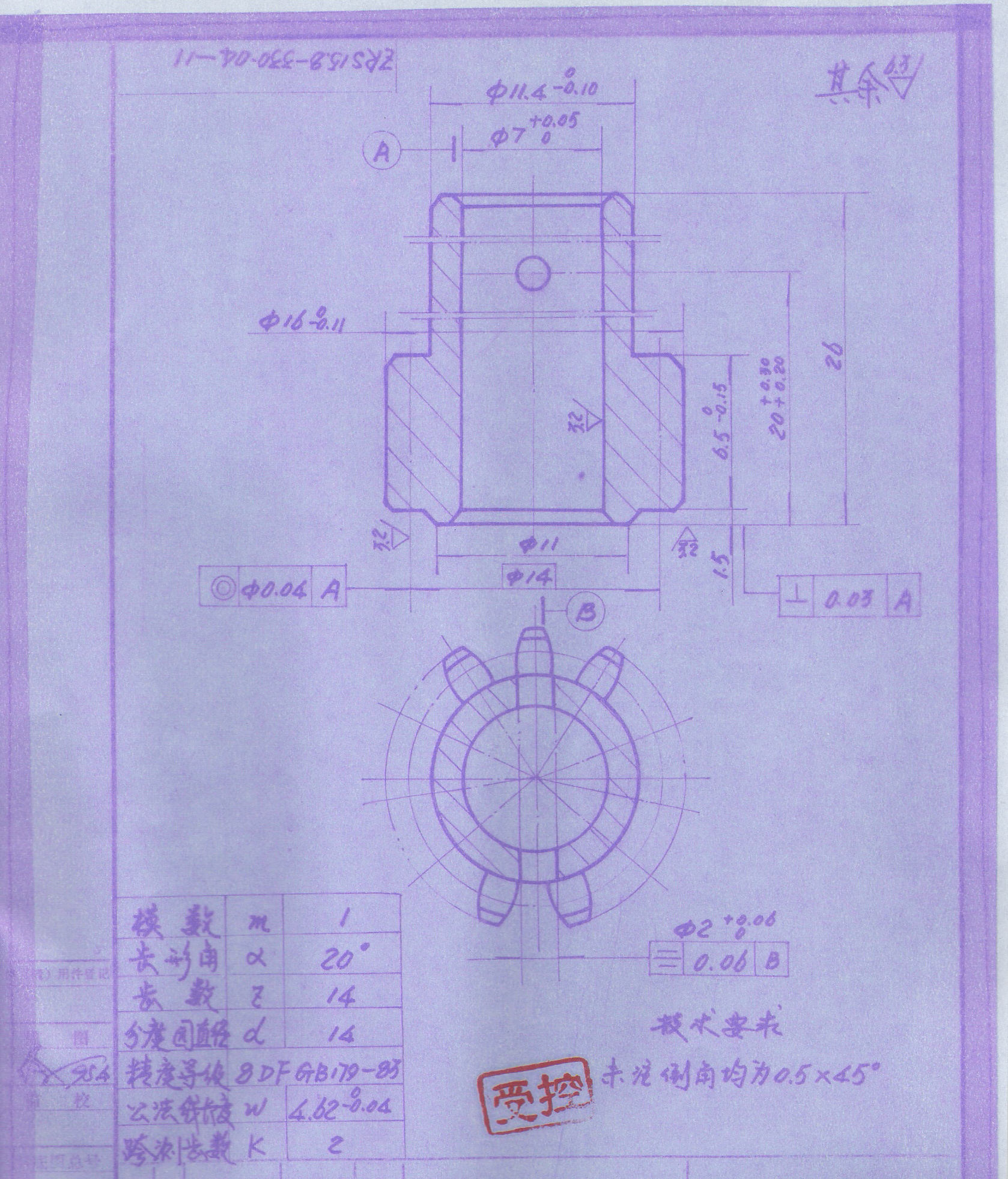

我是个新手,最近有需要这种齿轮,想问问各位大哥,这个齿轮用那种设备作合适,每天的量可以做到多少?谢谢大家!
补充一下,量比较大的,正常情况下每天要有600-800个左右,材料是45钢。这个齿轮有14个齿。

可以滚齿加工,是普通的外直齿,齿数有点少,有根切!
发表于 2010-1-8 15:36 | 显示全部楼层
可以用拉齿机来做,精度要求也不高,一天可以成批量生产,几百个吧

如果数量不太多的话,可以考虑用插齿。

用Y3612加工,一个班也就是百多个吧!

用仪表滚齿机加工比较合适。齿数少,齿根要根切。

可以滚或插加工。
发表于 2010-1-9 22:46 | 显示全部楼层
用小模数滚齿机就可,数量要看你机床的档次哦!
