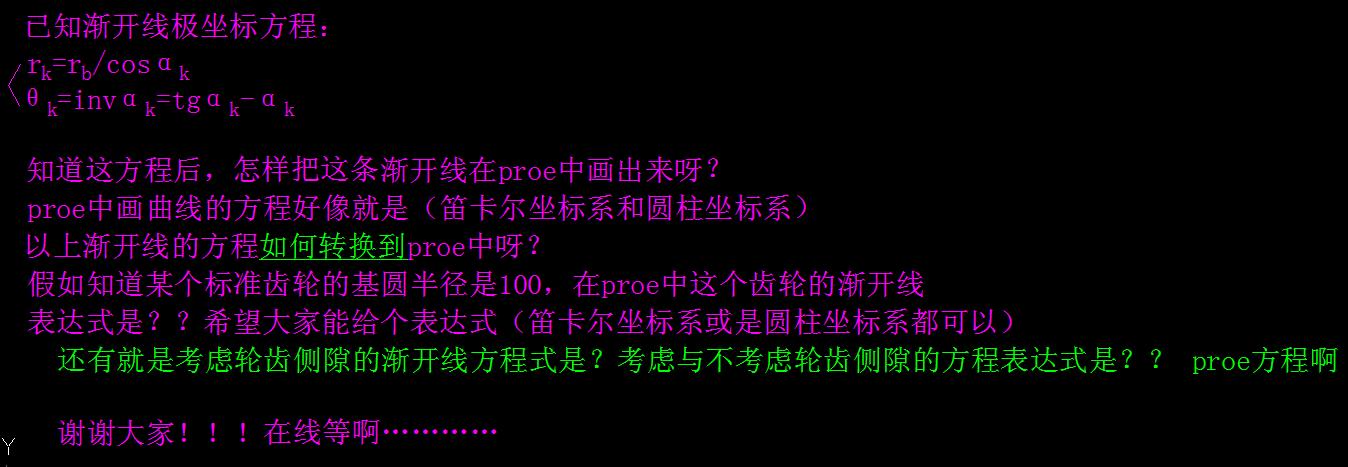

已知渐开线极坐标方程:
r /k=r /b/cosα /k
θ/k=invα /k=tgα /k-α /k
知道这方程后,怎样把这条渐开线在proe中画出来呀?
proe中画曲线的方程好像就是(笛卡尔坐标系和圆柱坐标系)
以上渐开线的方程如何转换到proe中呀?
假如知道某个标准齿轮的基圆半径是100,在proe中这个齿轮的渐开线
表达式是??希望大家能给个表达式(笛卡尔坐标系或是圆柱坐标系都可以)
  还有就是考虑轮齿侧隙的渐开线方程式是?考虑与不考虑轮齿侧隙的方程表达式是?? proe方程啊
  谢谢大家!!!在线等啊…………
