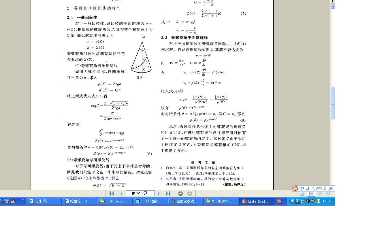

这本资料里有一个错误,具体说明如下:
没法输入方程,汗.....为大家提供一个我在pro/e中转化后的方程
希望对大家有用
jiao=t*360*5
s=-sin(a)*(1/tan(luo))*(jiao/180*pi)
h=dy/tan(a)
zj=h-exp(s)*h
p=(h-zj)*tan(a)
Y=zj
x=p*cos(jiao)
Z=p*sin(jiao)
a 是半锥角   luo 是螺旋角 dy 是底面半径 h为锥高
