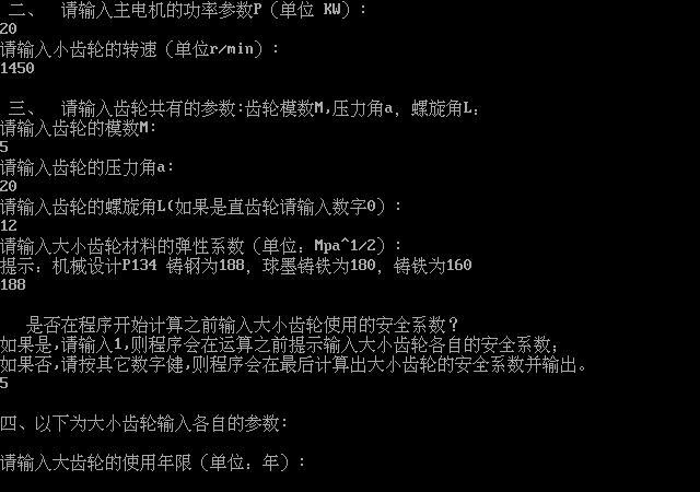

发表于 2011-5-6 22:40 | 显示全部楼层
程序的确需要完善,给你截个图:
