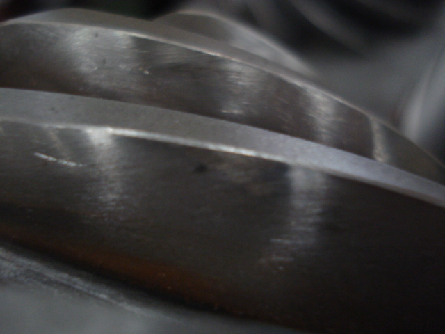

在我们公司多年来重复出现一个齿轮研磨“烧齿”的问题------即小轮凸面在出现高点(平白无故的“长肉”),高点在研磨过程中又划伤被齿凹面。我们仔细观察了一下小轮,凸面上的高点是金属,而且已经和小轮成为一体,似乎是冷焊上去的,必需锉刀或风动砂轮机才可以去除。各位大侠有什么好的建议可以预防吗,请指点!

 楼主| 发表于 2010-1-6 12:51 | 显示全部楼层
一般模数小、压力角比较小、螺旋角比较大的状况下,研齿根更加容易出现:dizzy:
 楼主| 发表于 2010-1-6 12:53 | 显示全部楼层
小轮凸面出现类似冷焊上去的高点,不知道这烧结上去的材料是不是长期加工时去除的材料悬浮在研磨剂中
 楼主| 发表于 2010-1-6 12:54 | 显示全部楼层
下次我拍一张照片传上来给大家分析分析
 楼主| 发表于 2010-1-6 13:13 | 显示全部楼层
这是上传的一张照片,大部分已请用锉刀锉掉了,黑点是未锉干净的
烧齿
烧齿
发表于 2010-1-6 13:37 | 显示全部楼层
在齿轮热处理前,有没有类似的硬点。
 楼主| 发表于 2010-1-6 13:39 | 显示全部楼层
没有,研磨前配对都没有,就是在研齿过程中产生的
 楼主| 发表于 2010-1-6 13:41 | 显示全部楼层
不知道是研齿过程出现了什么因素,有的高点长达好几个毫米,宽度一、两个毫米不等
 楼主| 发表于 2010-1-6 13:43 | 显示全部楼层
我一直怀疑是研磨剂中以前研磨去除的金属烧结在上面,可能还有局部散热不良高温焊接在上面,不知道方向有没有错,似乎跟气候也有关,冬天出现得比较频繁
