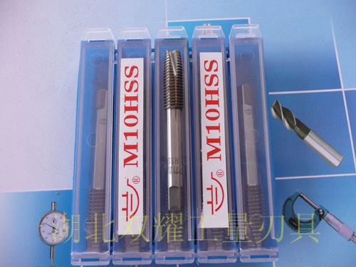

兰量强力丝攻(不锈钢攻丝的最佳选择)
兰量强力丝锥又称:先端丝锥
先端丝锥主要是用于各种通孔材料之螺纹被削作业。先端丝锥具有与一般之手用丝锥相同地直线沟槽,但在其切削部前端有经特殊设计地螺旋沟槽,藉以旋转推送切屑从孔的下方排出。由于先端丝锥具有此旋转排出切削之功能,除可保持沟槽的清洁以减少切削时之抗力外,并能避免因切削 堵塞而造成丝攻的损害。因此先端丝锥可采用比一般之手用丝锥更快的速度来切削高精度之螺旋,
      对通孔被削材之攻牙作业,先端丝锥将发挥其惊异的切削效果,迅速、顺利地为您切削除最高级之螺旋。
适用于加工不锈钢,铜,铝合金等粘性材料
