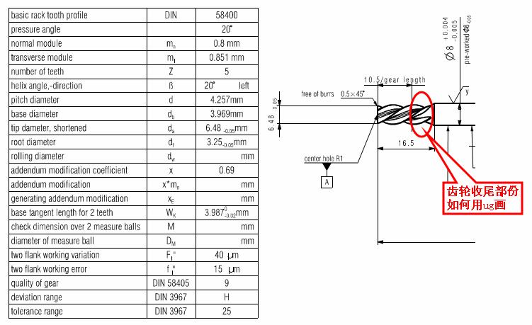

请教woodee先生或其它ug的同行。
齿轮收尾部份如何建模?左边的齿轮参数仅供参孝可以任定,更重要的是想学习齿轮尾部建模方法。假设用直径为25的滚刀。
发表于 2010-1-7 15:10 | 显示全部楼层
回复 1# wangjunjtslhc
您要精确收尾,还是近似收尾?
 楼主| 发表于 2010-1-7 16:17 | 显示全部楼层
回复 2# woodee
    当然是精确收尾
发表于 2010-1-8 10:49 | 显示全部楼层
请问精确收尾意义何在?
这个录像中显示加工4齿的齿轴和您的图纸很像哦
http://www.gearbbs.com/forum.php?mod=viewthread&tid=18769
 楼主| 发表于 2010-1-8 11:02 | 显示全部楼层
回复 4# dongjingzhiji
   最近学习ug ,是想学习ug的建模方法。
发表于 2010-1-8 15:07 | 显示全部楼层
回复 3# wangjunjtslhc
精确收尾的齿面方程很复杂,基本就是的蜗轮齿面方程。
到目前为止,我还没见到过。
发表于 2010-1-8 18:45 | 显示全部楼层
回复 3# wangjunjtslhc
示意的画法如下:
收尾部分带参数的UG文件如下供参考:
AAAAA.rar (1.07 MB, 下载次数: 114)
 楼主| 发表于 2010-1-9 11:16 | 显示全部楼层
漂亮漂亮绝对漂亮,太感谢吴生啦!
发表于 2010-2-2 21:09 | 显示全部楼层
绝对的漂亮,我想象中的螺旋齿形收尾应该有相对于齿轮轴线的螺旋同时有绕滚刀轴线的螺旋。可否先设计出绕滚刀轴线的螺旋齿形后再绕齿轮轴线旋转。
