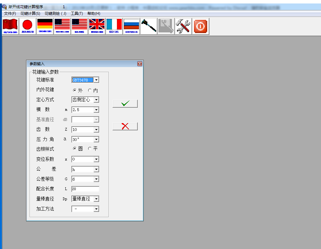

[软件] 各国标准花键计算及测绘(2013年10月1日更新)

 楼主| 发表于 2020-4-30 20:47 | 显示全部楼层
V20.04.25
1、更新已注册过用户,重装系统后不用再输入注册码注册(不更换或增加硬盘);
2、增加美标量规模块(未完成)
V20.04.17
1、修正DIN5480标准,基准直径大于220mm,报错。
2、修正英制双径节参数输入错误。---感谢 堕落恶魔
V20.03.15
1、修正GB标准,量规齿厚/齿槽错误。
2、具量规模块,更改量棒/跨齿数时,M值和W值错误。
3、修复JISB1603、ANSIB92.2M、非标,报错!---感谢 qq271178078
V20.03.03
1、修正DIN5480 标识错误。
2、修正DIN5482内花键Smax/Smin显示错误。
3、增加英制花键变位系数。(待验证)
v20.02.29
1、修正BS3550和SAEJ498b标准,小齿数内花键小径和外花键渐开线起始圆直径错误。
2、英制花键外花键大径公差。
V20.02.28
1、修正JIS D2001标准中,内花键时选择量棒过大造成程序异常退出问题。
2、JIS D2001原标准中,轴/孔径外径公差为基本尺寸最大/小值,现直接选择h/H12。
V20.02.27
1、删除原量规图形页,将相关尺寸合并至量规页面。
V20.02.26
1、修正DIN量规大小径错误;
2、修正止端塞规/环规M值错误。
3、修正保存参数时未保存提示已保存错误。
4、ANSI标准中径节32/64,40/80时,齿厚公差为0。---感谢 spsan66
Splines 200430.zip
869.93 KB, 下载次数: 14, 下载积分: 齿轮币 -2 枚
