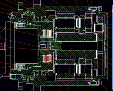

楼主: jsrdmzh
请教挖掘机行走装置是啥行星机构呀?
发表于 2011-3-11 13:34 | 显示全部楼层
我所接触的挖掘机,比如神钢的,小松的,住友的,全部是液压马达驱动的,没有减速机装置啊
所谓的"液压马达"指的就是马达和减速机的集合体,有时候是一体式设计.  发表于 2012-5-22 17:41
哪有液压马达直接驱动轮子的道理啊,它的输出扭矩才多大?怎么能直接驱动车体呢?  发表于 2011-11-25 00:32
液压马达如果直接驱动轮子的前进,将几乎是无法实现的,原因是液压马达输出的扭矩太小,只能在较高的转速下输出一定的扭矩,通过减速机构降低速度得到更大的驱动扭矩。仔细看一下便可知。  发表于 2011-9-17 15:19
液压马达一般不直接提供最终速度的,靠减速机构实现需要的转速。  发表于 2011-3-12 09:41

封闭差动行星齿轮减速器

是液压马达驱动的行走行星减速机或回转行星减速机,20年前给与合肥挖掘机厂配套,后来合肥挖掘机厂被日立公司收购又给日立公司配套。
发表于 2011-9-17 15:05 | 显示全部楼层
小挖使用的减速机一般为二级行星减速机,大型挖掘机使用的一般为三级行星减速机。

封闭式行星齿轮减速器,我是给气动绞车设计的,这种行星减速结构紧凑、体积小,主要是为了减小绞车的体积
