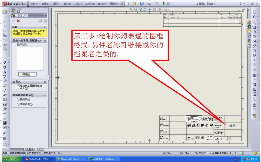

寻solidworks工程图模板详细设计方法。请高手赐教。

发表于 2010-1-14 08:01 | 显示全部楼层
回复 1# yihaixingkong
你要做个工程图模板吗?
发表于 2010-1-15 09:57 | 显示全部楼层
回复 1# yihaixingkong

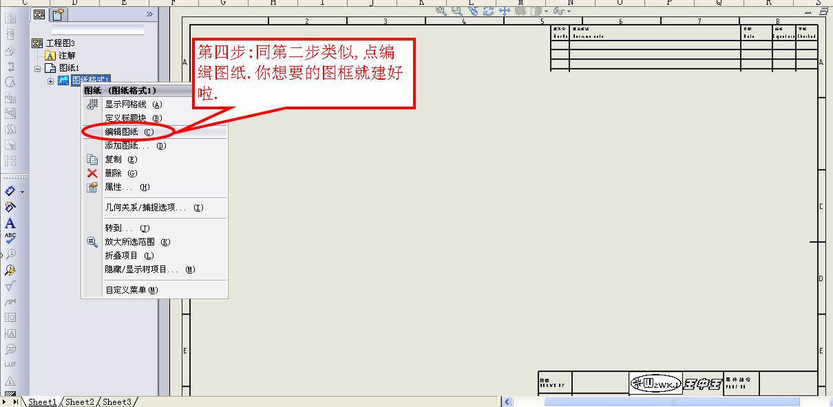

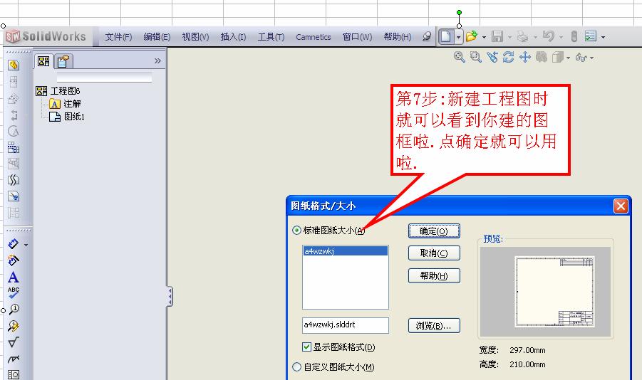

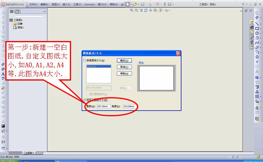

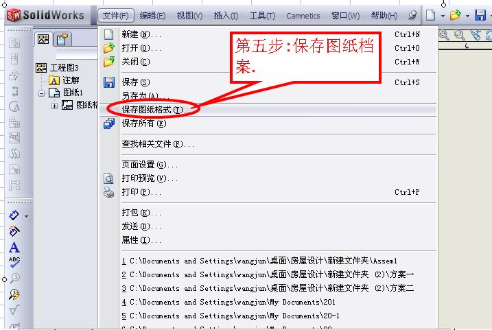

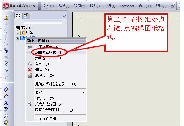

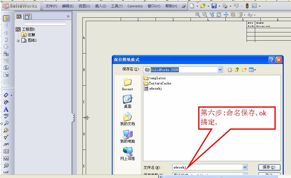

班竹费心了。不错初学者就是需要这样的流程照片。
如果能在保存前将选项设置好就更好啦。
