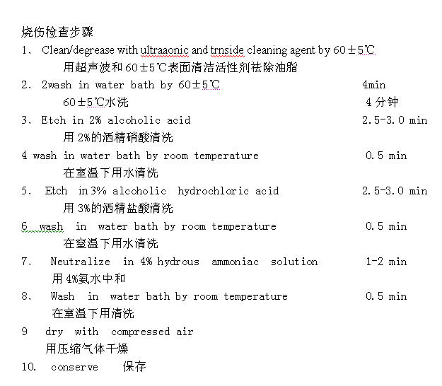

烧伤检查步骤

磨削烧伤吗?楼主?

这些只是检查步骤啊,检查结果如何区别呢?
有没有烧伤检查对照表啊?

这些步骤这是一个清洗过程,在那儿检查啊

烧伤在哪个工序检查,没看见呀
