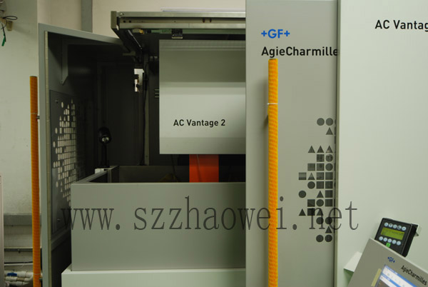

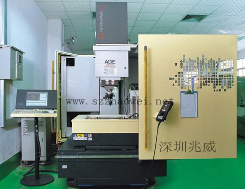

有了好的设计,接下来需要好的设备
大家都知道,线切割机的使用线的线径一般只是0.3MM
这种情况下,只能满足一般的加工,稍好一点的,也就0.15MM的线径,
这样的情况,精度稍高的产品,也可以胜任,
但是要做到JGMA0塑胶齿轮还是非常吃力的,
要想精度做得更高,那么对线切割机的要求就更高了,
0.02MM的线径加工设备,对精度就更有保障,
所以说要想模具精度高,线切割机一定要好,
话说回来,线径0.02MM这个数值几呼是慢走丝设备的极限,
这样的设备价格比一辆劳斯莱斯贵,不是每家公司都舍得买,
但是,如果一家公司还在使用线径只能达到0.15MM甚至更粗,
就别说JGMA0塑胶齿轮了,就连2级都做不到
话只说对了一半! 并不是所有的JGMA 0级塑料齿轮都需要用0.02的线丝线割! 精度是根据尺寸分的,大的塑齿,即使是0级用0.15的线丝也没有问题!  发表于 2011-8-29 08:41

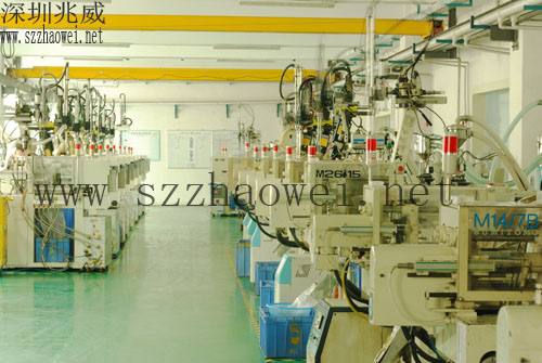

还需要好的注塑设备,
国内一些高端品牌,基本是可以满足要求,
但是稳定性还是不够的,
会出现每个批次生产出的塑料齿轮的精度不同,
今天做出来的是JGMA1级,明天的是JGMA2级,
所以,进口的注塑设备在生产齿轮方面,稳定性要大大高于国产及台湾设备
日本SOIDCK高塑注塑成型机
日本住友注塑成型机
万万可惜的是,咱们民族工业还不够发达呀,
在多时候,想支持国货,想用国产设备,但是的确精度达不到
真希望哪天国产设备也能超过日本呀

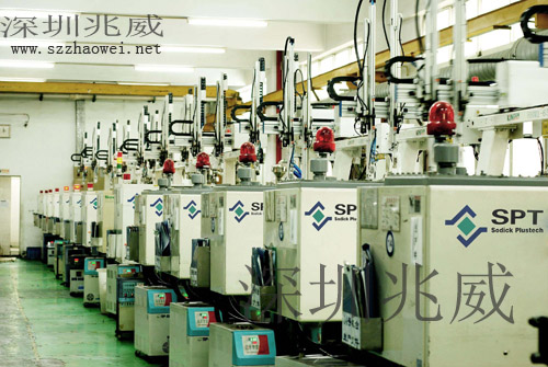

发表于 2010-11-11 11:36 | 显示全部楼层
说到精密,精度
细节很关键,
小到每一个注塑周期都要一样,
每一次出开模,合模的时间都要一样
在这样的情况下,才能真正保证每一次出模的产品的冷确时间,收缩条件都是一样的
更能保证产品的一致性,
所以每个机能,都必须配备伺服电机机械手

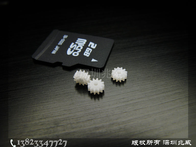

产品做出来了,
看看这是精密的塑料齿轮吗?
这些是精密齿轮吗??不是?
这样的设备生产的难道不是吗?
如果哪家公司说这样的齿轮就是精密齿轮
这是非常不严谨的,我们永远要记住,
数据说话,一切都要讲数据,

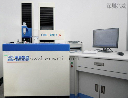

塑胶齿轮,一定要用专业的工具检测,
大坂齿轮啮合仪,齿轮检测中心
发表于 2010-11-11 12:39 | 显示全部楼层
有了这些,还不行哟
要有标准齿
什么是标准齿?上网查一下就知道了
一个标准齿价格在1万5到2万,
通过标准齿与生产出的塑胶齿轮进行啮合测试
最终得出检测报告才能确定齿轮是什么级别
