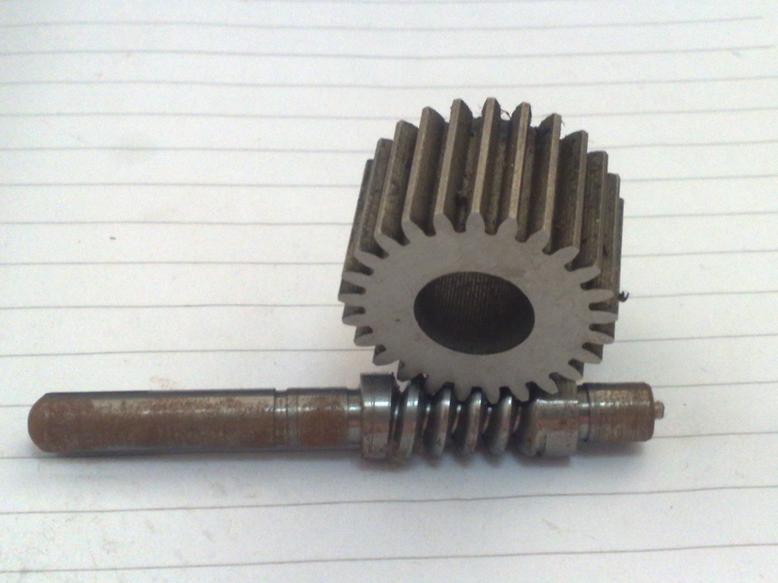

    我们就是用齿轮型刀具车的蜗杆,不知是否和33楼主说的一样?但我们目前车出的蜗杆比较粗糙,精度不高,和蜗轮配合不好。
发表于 2010-5-28 08:57 | 显示全部楼层
回复 34# hf123456
齿面不好是床子稳定性、刚性、刀具、冷却、速度、进给等问题的综合表现。
