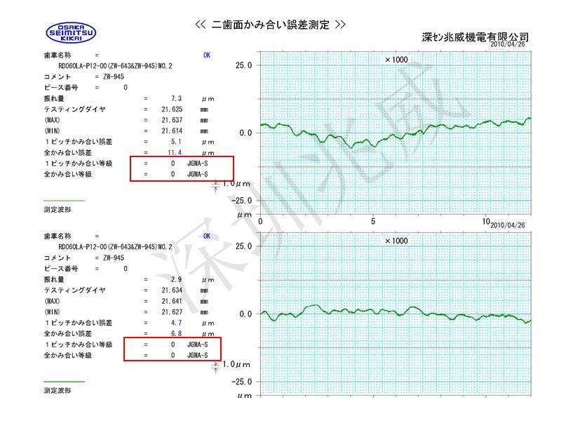

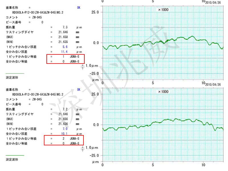

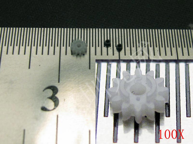

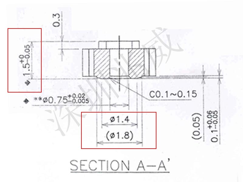

发表于 2010-5-29 09:13 | 显示全部楼层
个人同意4楼的看法但个人认为
能做JGMA0 级的齿轮

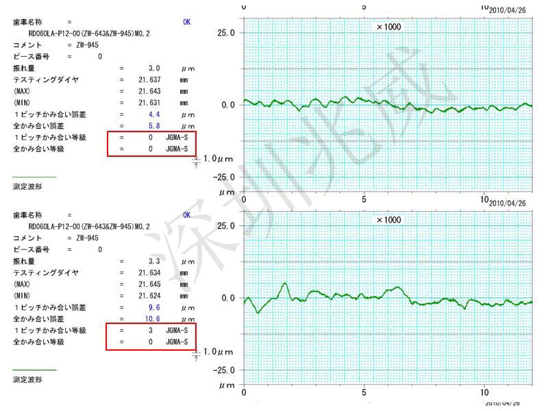

1、需要有经验的齿轮设计师对齿形的一个修正过程,单靠加工设备和加工技巧是很难做出JGMA0级的齿轮
2、需要精密的加工设备来保证模具的精度(我们的设备都是瑞士阿奇夏米尔(0.03的线切割)试问一下机台加工精度都无法达到怎么保证模具公差)3、靠熟练的加工技巧来保证模具在制作过程中的误差
4、需要精密的注塑设备来保证成型过称中的产生的变量
JGMA 0级齿轮
(编号:ZW-945   出模数:一出八  重量:0.0065g)

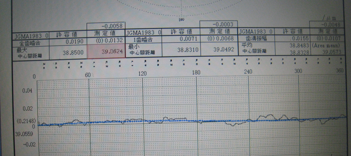

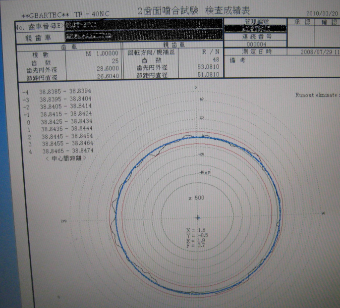

 楼主| 发表于 2010-5-30 01:11 | 显示全部楼层
JGMA 0 级.
JGMA 0 级.
JGMA 0 级
JGMA 0 级
回复 8# zhaowei
   本来小模数最好做了(M0.3~M0.5),M0.8~M1.0可以达到JGMA 0 级是比较困难的.但是也可以实现.
