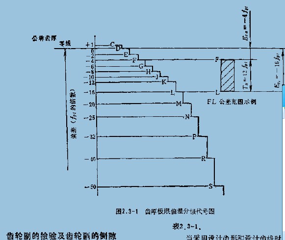

谁研究过齿侧间隙啊

侧隙的大小主要跟中心距和模数有关系

节圆上的齿厚与齿槽宽啊

齿轮最小侧隙推荐数据:
                        中心距
模数    50    100      200     400     800     1600
1.5    0.09  0.11
2      0.10   0.12    0.15
3      0.12   0.14    0.17    0.24
5                0.18    0.21    0.28
8                0.24    0.27    0.34     0.47
12                         0.35    0.42     0.55
18                                    0.54     0.67    0.94
发表于 2010-7-12 09:33 | 显示全部楼层
1》将 GB/Z 18620.2-2008 认真看10遍 。
2》将 DIN 3967-1987 认真看10遍 。

侧隙要根据,齿轮大小,工作环境,传动类型,传动精度,是否有回差要求等因素决定,没有一概而论的通用公式及固定值等,大多根据经验及使用情况由设计者给出。
