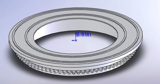

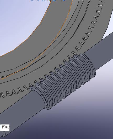

 楼主| 发表于 2009-12-24 10:56 | 显示全部楼层
大概配合是这样的
发表于 2009-12-24 11:26 | 显示全部楼层
回复 5# veecan99
与斜齿轮相配,应该用模数蜗杆,法向模数要跟齿轮相同:
蜗轮斜齿轮配合计算01.rar (2.76 KB, 下载次数: 234)
发表于 2010-1-15 13:42 | 显示全部楼层
版主  模数蜗杆是什么意思呢?
发表于 2010-1-20 10:02 | 显示全部楼层
呵呵,版主的意思是说蜗杆与斜齿轮相配,蜗杆的轴向模数应与斜齿轮的端面模数相等.或者两者都取相同法向模数.
