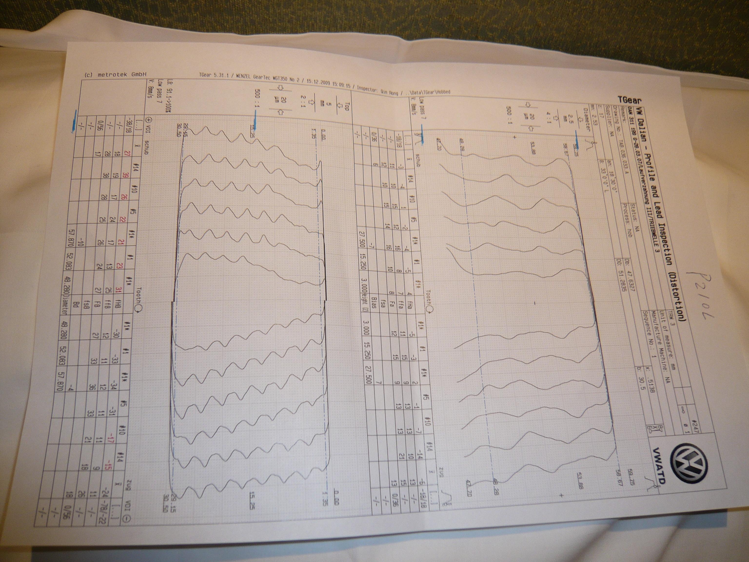

大家看一下1和2分别是什么原因造成的

齿向不好,检查一下滚齿心轴上下两点的跳动。
齿数 17,肯定要挖根。
但2 号件左齿齿顶高了。滚齿成品,是几级精度?

这2个图关键的问题在齿向.
第1个的问题可以查一下工装的端跳和工件的端跳.
第2个的问题检查下刀杆的缩紧螺母,应该是螺母没缩紧所致.

1图可以检测一下刀架与工作台的垂直度。2图好像工件偏移了,最好再干一件看看。

齿形不好:请根据产品精度要求,选择合适的刀具。
齿向不好:请先检查滚齿芯轴的跳动和工件的端面跳动。

哪位能解释下报告中的数据具体代表什么?

机床的径向进给的丝杆座或螺母座是否未紧固,在加工过程中受力时向外一点点的在退出。

二图应该是刀具使用不完整齿所致,没有对中
