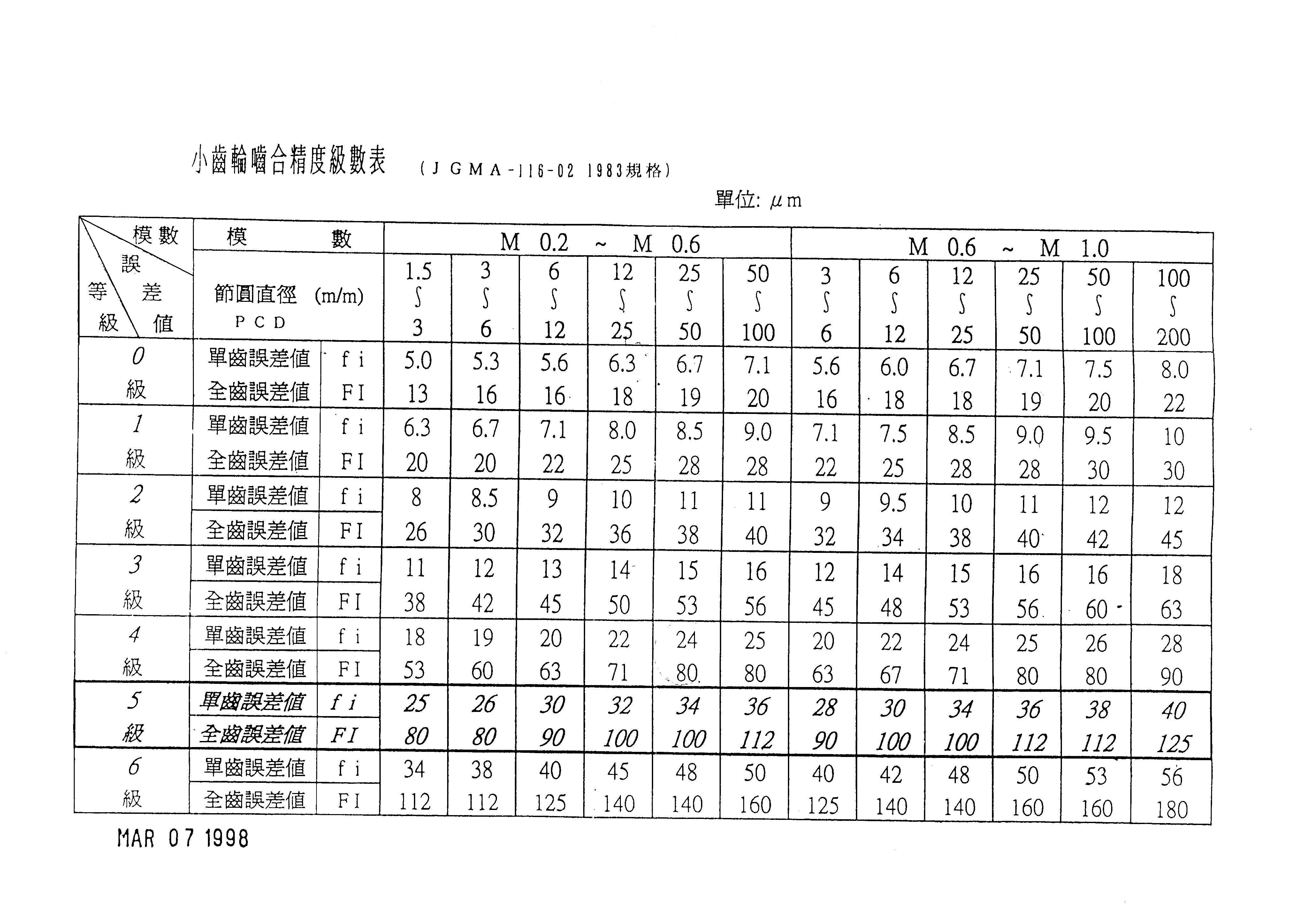

齿轮精度由于标准不同,所以有所差别。不同标准的精度等级有时也是不能对应的,给大家一个基本的对照表了!
另外,塑料齿轮很多是采用JGMA标准,不过我手上没有这个标准,希望有的同仁共享一下这个标准文件!

JGMA齿轮精度标准,是个图片了,大家看一下了
