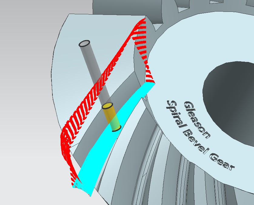

球刀点铣螺伞齿面啊,这个效率太低,在实际现场是不能用的,我这边开发了用立铣刀进行螺伞齿面侧刃铣的算法与软件,可以生成齿面侧刃铣刀路
发表于 2019-6-28 20:31 | 显示全部楼层
顺便贴上一幅螺伞侧刃铣刀路的截图
发表于 2019-6-28 21:49 | 显示全部楼层
wu_jixin 发表于 2019-6-28 20:31
顺便贴上一幅螺伞侧刃铣刀路的截图
膜拜大神,自己的算法,自己写软件,以后国产齿轮加工能否上一个台阶,就靠你这种大神了!

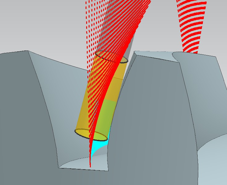

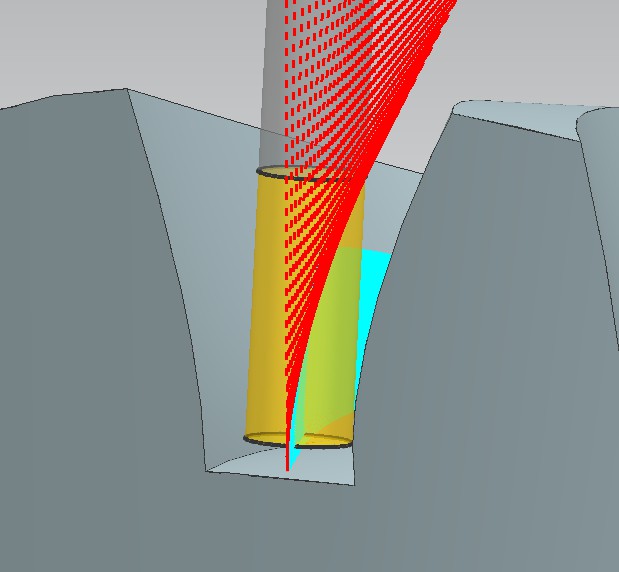

齿面立铣刀侧刃铣,关键的一个技术是全刀刃切削。
下图分别是齿顶、中间、齿根三种位置时刀具切削刃切削点,这样可以充分使用立铣刀的全部刀刃,一般的CAM软件侧刃铣策略做不到这一点。
齿顶位置

中间位置
中间位置
齿根位置
齿根位置
发表于 2019-6-29 17:35 | 显示全部楼层
下图分别是齿顶、中间、齿根三种位置时刀具切削刃切削点 ...
这样充分利用刀的侧刃,大大提高加工的精度与效率,是完美的解决方案!
