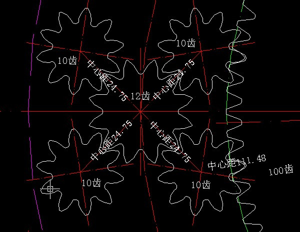

已知大齿轮齿数=100,中齿轮齿数=12,小齿轮齿数=10,模数=2, 中小齿中心距24.75,大小齿中心距111.38,求三齿的合理的变位系数?用网站上提供的计算工具,初步算了一下,小齿轮变动系数=0.9,中齿轮变动系数=0.9493,大齿轮变动系数=-0.1787.是否合理,求高手指教,不胜感激,谢谢!
根据楼下朋友的点拨,将中小齿中心距调整为23.33,大小齿中心距调整为112.7,分配下来,小齿变位系数0.44,中齿变位系数0.3524,大齿变位系数1.0256,这样调整是否有些合理,感谢楼下朋友的支持!
 楼主| 发表于 2013-9-28 10:57 | 显示全部楼层
画了个草图,作个参考,大齿轮为主动轮
发表于 2013-9-28 12:23 | 显示全部楼层
各种不合理,重合度小于1
 楼主| 发表于 2013-9-28 13:33 | 显示全部楼层
发表于 2013-9-28 14:39 | 显示全部楼层
从图上看12齿的齿轮齿顶太尖了。
 楼主| 发表于 2013-9-28 15:03 | 显示全部楼层
HBTIANZE 发表于 2013-9-28 14:39
从图上看12齿的齿轮齿顶太尖了。
图是随便画的,只是表达一个意思而已,相互传动,问题是画图求不出变动系数的呀。
发表于 2013-9-28 21:30 | 显示全部楼层
了解一下
 楼主| 发表于 2013-9-29 08:06 | 显示全部楼层
高手都放假过十一了吗?求路过!求指点!
发表于 2013-9-29 09:14 | 显示全部楼层
现有条件实在是难以达到最好。Z=10变为系数0.4647, Z=12变为系数0.3891 中心距23.42 Z=100变为系数0.3003中心距111.46
以上条件未考虑强度和噪音。
发表于 2013-9-29 11:18 | 显示全部楼层
该齿轮总体设计不合理,始终有一对重合度小于1.1
