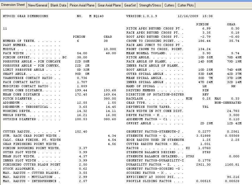

用gleason软件 cage 设计EQ140(6:38)齿轮,怎么面锥角和现有产品差好几度啊?
谁知到怎么回事?怎么解决啊
那个软件 就输入 齿数6,38,模数10 大轮齿宽48,偏置距38,螺旋角50 压力角22.5 最多再调整下k和c1
但是小轮面锥角始终不到13,但是实际上产品是14度多,怎么调整到实际的数值啊?
会的说说
发表于 2009-12-16 15:35 | 显示全部楼层
PINION         GEAR       ROOT APEX BEYOND CROSS PT. .        -2.79         -0.60
NUMBER OF TEETH. . . . . . .        6            38         CROWN TO CROSSING POINT. . .       186.44         35.74
PART NUMBER. . . . . . . . .                                FACE ANG JUNCT TO CROSS PT .
MODULE . . . . . . . . . . .                     10.000     FRONT CROWN TO CROSS. POINT.       134.24
FACE WIDTH . . . . . . . . .        54.00         48.00     MEAN NORMAL TOPLAND. . . . .         3.90          5.74
PINION OFFSET. . . . . . . . BC     38.00                   PITCH ANGLE. . . . . . . . .       10D 55M       78D 49M
PRESSURE ANGLE - PIN CONCAVE       22D 58M                  FACE ANGLE OF BLANK. . . . .       14D 50M       79D 19M
PRESSURE ANGLE - PIN CONVEX.       22D  2M                  INNER FACE ANGLE OF BLANK. .
LIMIT PRESSURE ANGLE . . . .        0D 32M                  ROOT ANGLE . . . . . . . . .       10D 25M       74D 48M
SHAFT ANGLE. . . . . . . . .       90D  0M                  OUTER SPIRAL ANGLE . . . . .       53D 54M       42D 37M
TRANSVERSE CONTACT RATIO . .        0.736                   MEAN SPIRAL ANGLE. . . . . .       50D  7M       37D 10M
FACE CONTACT RATIO . . . . .        1.707                   INNER SPIRAL ANGLE . . . . .       47D 24M       32D 14M
MODIFIED CONTACT RATIO . . .        1.859                   HAND OF SPIRAL . . . . . . .         LH            RH
OUTER CONE DISTANCE. . . . .       199.44        193.68     DRIVING MEMBER . . . . . . .         PIN
MEAN CONE DISTANCE . . . . .       172.45        169.64     DIRECTION OF ROTATION-DRIVER         REV
PITCH DIAMETER . . . . . . .                     380.00     BACKLASH . . . . . . . . . . MIN     0.25  MAX     0.33
ADDENDUM . . . . . . . . . .        12.55          1.55     GEAR TYPE. . . . . . . . . .               NON-GENERATED
DEDENDUM - THEORETICAL . . .         3.65         14.45     DEPTHWISE TOOTH TAPER. . . .         TRL
WORKING DEPTH. . . . . . . .        14.32         14.11     FACE WIDTH IN PCT CONE DIST.                     24.783
WHOLE DEPTH. . . . . . . . .        16.21         16.00     DEPTH FACTOR - K . . . . . .                      3.500
OUTSIDE DIAMETER . . . . . .       100.53        380.60     ADDENDUM FACTOR - C1 . . . .                      0.110
                                                             OFFSET ANGLE . . . . . . . .        2D 29M       12D 42M
CUTTER RADIUS. . . . . . . *       152.40                   GEOMETRY FACTOR-STRENGTH-J .       0.2277        0.2561
SYM. RACK GEAR POINT WIDTH .                       4.34     STRENGTH FACTOR - Q. . . . .      3.51888       0.55568
CALC. GEAR FINISH. PT. WIDTH                       4.54     EDGE RADIUS USED IN STRENGTH         1.25          2.25
GEAR FINISHING POINT WIDTH .                       4.56     CUTTER RADIUS FACTOR - KX. .        1.031
PINION ROUGHING POINT WIDTH.         3.37                   FACTOR . . . . . . . . . . . KI    1.0760
OUTER SLOT WIDTH . . . . . .         3.99                   STRENGTH BALANCE DESIRED . .         STRS
MEAN SLOT WIDTH. . . . . . .         4.37                   STRENGTH BALANCE OBTAINED. . STRS                 0.000
INNER SLOT WIDTH . . . . . .         3.99                   GEOMETRY FACTOR-DURABILITY-I       0.1778
FINISHING CUTTER BLADE POINT         2.50                   DURABILITY FACTOR - Z. . . .      2921.30       1160.81
STOCK ALLOWANCE. . . . . . .         0.62                   GEOMETRY FACTOR-SCORING -G .
MAX. RADIUS - CUTTER BLADES.         3.55                   SCORING FACTOR - X . . . . .
MAX. RADIUS - MUTILATION . .         2.99                   EFFICIENCY AT 30000 PSI. . .                     95.216
MAX. RADIUS - INTERFERENCE .         2.57                   PROFILE SLIDING FACTOR . . .      0.00515       0.00528
CUTTER EDGE RADIUS . . . . .         2.48          2.25     LENGTHWISE SLIDING FACTOR. .      0.00548       0.01761
CUTTER BLADES REQUIRED . . . STD  DEPTH    STD  DEPTH       RESULTANT SLIDING FACTOR . .      0.00752       0.01839
*CUTTER SPECIFICATIONS ARE IN METRIC UNITS                  AXIAL FACTOR - DRIVER CW . . OUT    1.031  OUT    0.048
DUPLEX SUM OF DEDENDUM ANG .        4D 31M                  AXIAL FACTOR - DRIVER CCW. . IN     0.774  OUT    0.105
MAX. NO. OF BLADES IN CUTTER                     13.163     SEPARATING FACTOR-DRIVER CW. SEP    0.258  SEP    0.133
RATIO OF INVOLUTE/OUTER CONE                      1.083     SEPARATING FACTOR-DRIVER CCW SEP    0.713  ATT    0.091
RATIO OF INVOLUTE/MEAN CONE.                      1.237               INPUT DATA
                                                             SPIRAL ANGLE . . . . . . . .        50.06D
GEAR ANGULAR FACE - CONCAVE.                     21D 18M    INPUT DATA . . . . .KTT/CUTM         M
GEAR ANGULAR FACE - CONVEX .                     23D 58M    CLEARANCE FACTOR . . . . . .        1.150
GEAR ANGULAR FACE - TOTAL. .                     27D 21M
ALL DIMENSIONS ARE METRIC UNLESS OTHERWISE SPECIFIED
                                                             NUMBER OF BLADE GROUPS . . .
RELEASED BY -                                      这个是我算的,你看看

发表于 2009-12-16 15:41 | 显示全部楼层
那个乱  给你截个图
发表于 2009-12-17 12:55 | 显示全部楼层
你的重叠系数好小哟,我个人觉得要大于1

发表于 2009-12-18 00:00 | 显示全部楼层
不能么?请问你能把你输入的基本参数给我看看么?
大端,中间和小端齿槽宽也感觉差异很大呀。
见笑了,我也才学习不久,而且我们一般是用小轮控制法来做的
发表于 2009-12-18 08:27 | 显示全部楼层
你说的不一样还需要后面的调整,我只是给他搞了第一步,他要的是齿轮参数准确而已。你搞到1的图贴出来看看?
