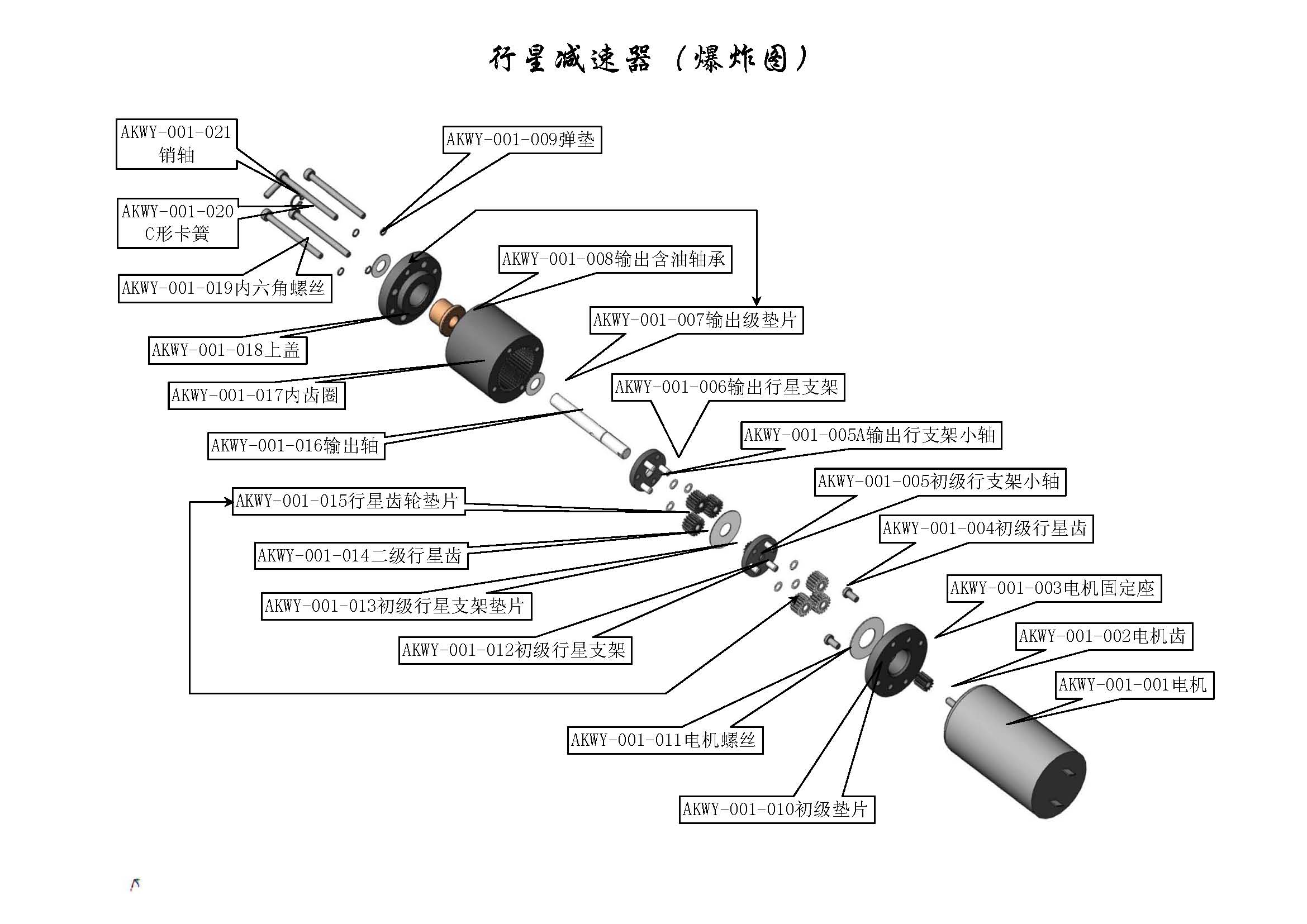

爆炸图.jpg        大家好,这款行星减速器,是我刚设计的新产品.既:内齿圈、二级行星轮、太阳轮、行星支架的材质都是粉末治金的,电机齿为H62,初级行星轮是POM的。以上的各部的精度都达到了,可就是不管怎么调整在加载运行中都会有轻微的波浪声出现。我现在是什么招都想了,可就是一直得不到解决,请大家帮忙指点一下迷津!  谢谢!

发表于 2009-12-14 09:06 | 显示全部楼层
关键是给出设计参数和精度要求,不是给个爆炸图就行了
看图片对于结构还有用,对于评估轮系就不合适了

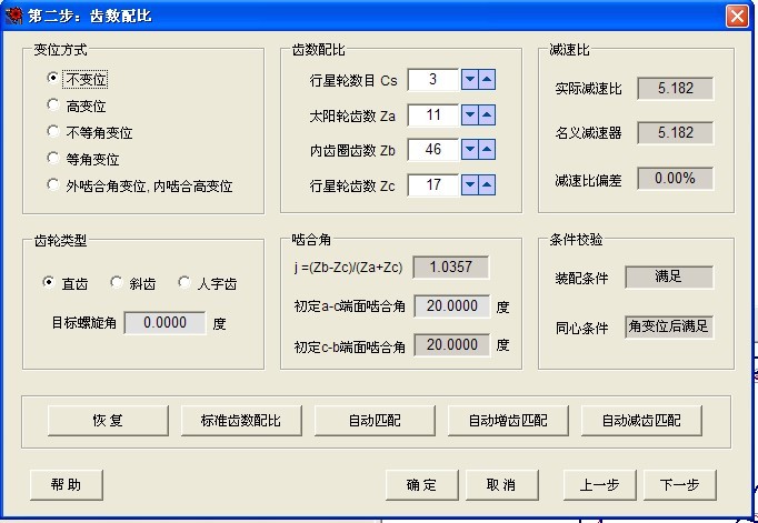

 楼主| 发表于 2009-12-15 17:12 | 显示全部楼层
各位高手齿轮参数是这样的!我估计是内齿圈的齿形有问题!
空载的时候声音是很好的!只有加负载的时候才会出现间断性的波浪声
