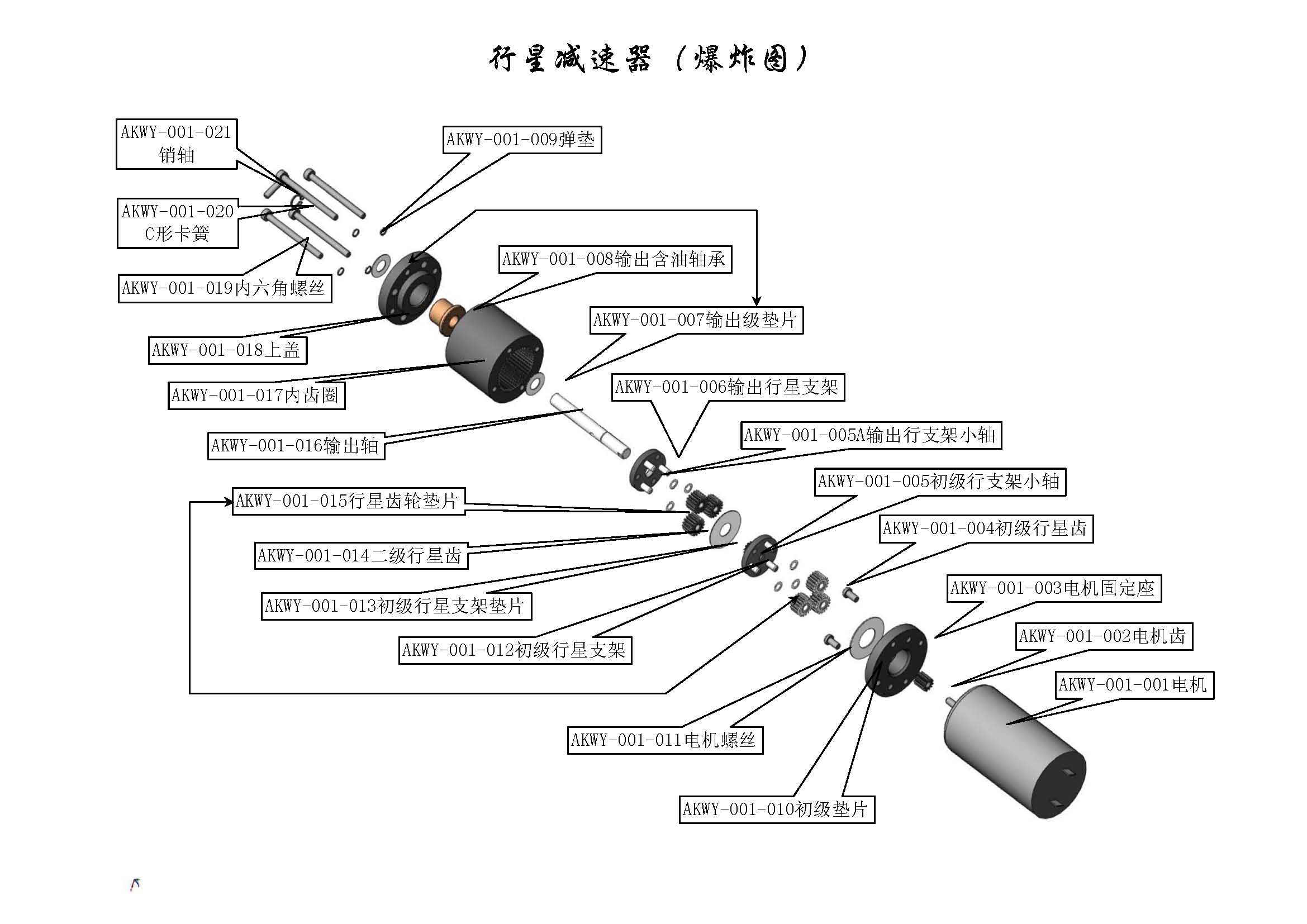

行星减速嚣
行星减速嚣
大家好,这款行星减速器,是我刚设计的新产品.既:内齿圈、二级行星轮、太阳轮、行星支架的材质都是粉末治金的,电机齿为H62,初级行星轮是POM的。以上的各部的精度都达到了,可就是不管怎么调整在加载运行中都会有轻微的波浪声出现。    我现在招都招想了,可就是一直得不么解决,请大家帮忙指点一下!谢谢!

轻微的波浪声,说明你的同心度出问题了,我看 上盖与齿圈、齿圈与初级垫片、初级垫片与电机之间的定位不应该由销轴定位,他们之间应该由台阶互相定位
