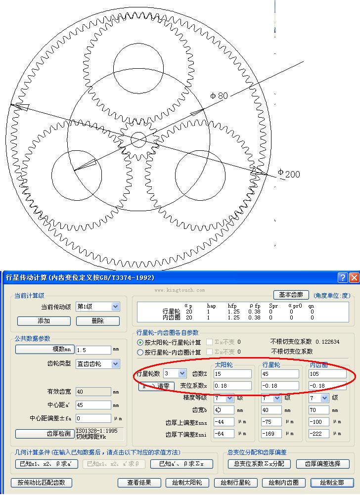

我设计的行星齿轮减速器速比是8的,外形尺寸是200*80的 ( D*L), 谁能帮帮我 ,谢了
发表于 2009-12-12 18:54 | 显示全部楼层
看看这组参数
还可以适当修改。例如 将模数 改为 mn 1.75 ,仍然可以不超过200限制。

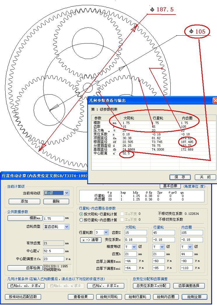

发表于 2009-12-13 14:45 | 显示全部楼层
用 mn1,75 的 极限情况 !
发表于 2009-12-14 10:25 | 显示全部楼层
太阳轮:16,行星轮:48,内齿圈112,4分流即可!
