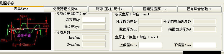

MdK是跨棒距,和公法线,固定弦、径向综合测试半径TR都是用来检测齿厚偏差的一个间接方法。
给你一个附图看看就知道了!
发表于 2012-3-2 13:07 | 显示全部楼层
版主的软件是自己写的?不错。
