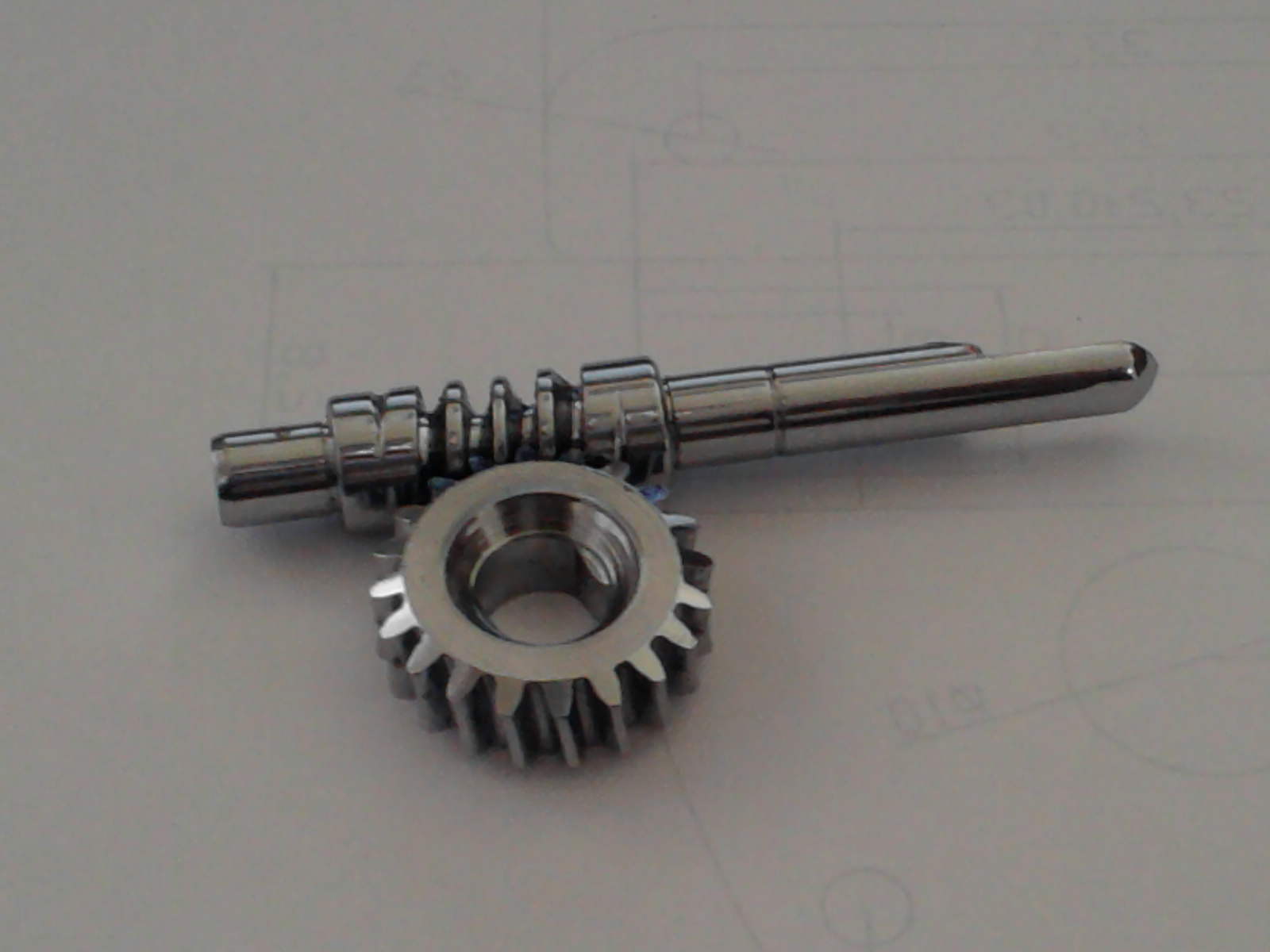

一对蜗轮蜗杆,如何知道参数?

楼主是想要测绘吧?这个一句两句也说不清的
发表于 2009-12-11 19:21 | 显示全部楼层
看看《齿轮手册》中有关蜗轮蜗杆的测绘一节,你就会明白。
发表于 2009-12-11 19:57 | 显示全部楼层
先测量下中心距,由蜗轮算出模数概值,对照蜗轮模数系列查找对应的模数,根据蜗杆头数可以算出蜗杆的直径系数
发表于 2009-12-12 14:32 | 显示全部楼层
这小蜗轮这么精致,不是机加工的吧
 楼主| 发表于 2009-12-12 14:36 | 显示全部楼层
蜗杆的直径是9.5,模数为0.985,蜗轮齿顶圆是21.67,20齿的标准齿轮,蜗杆与蜗轮的中心距是13.5,不知这样能否配合?
