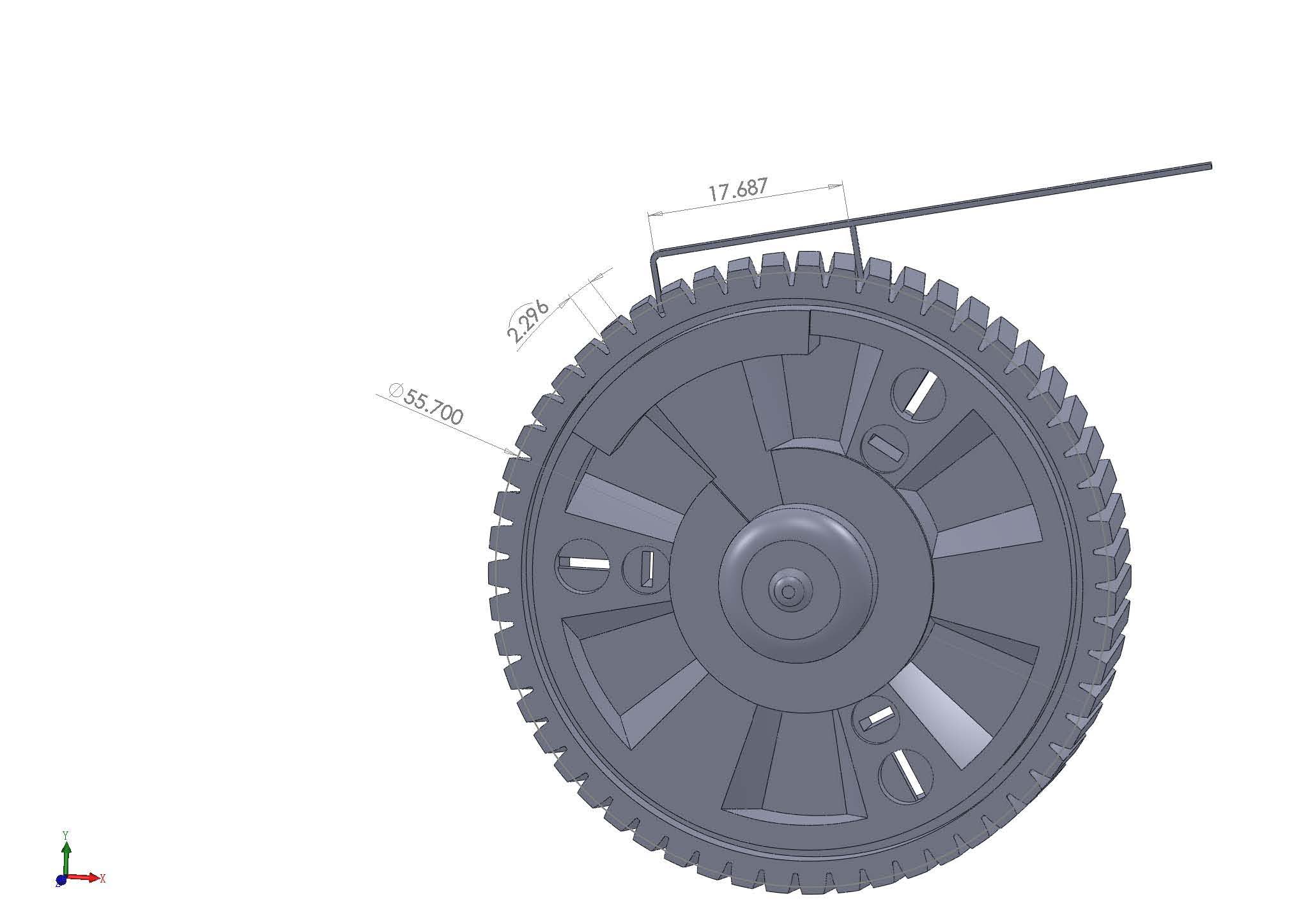

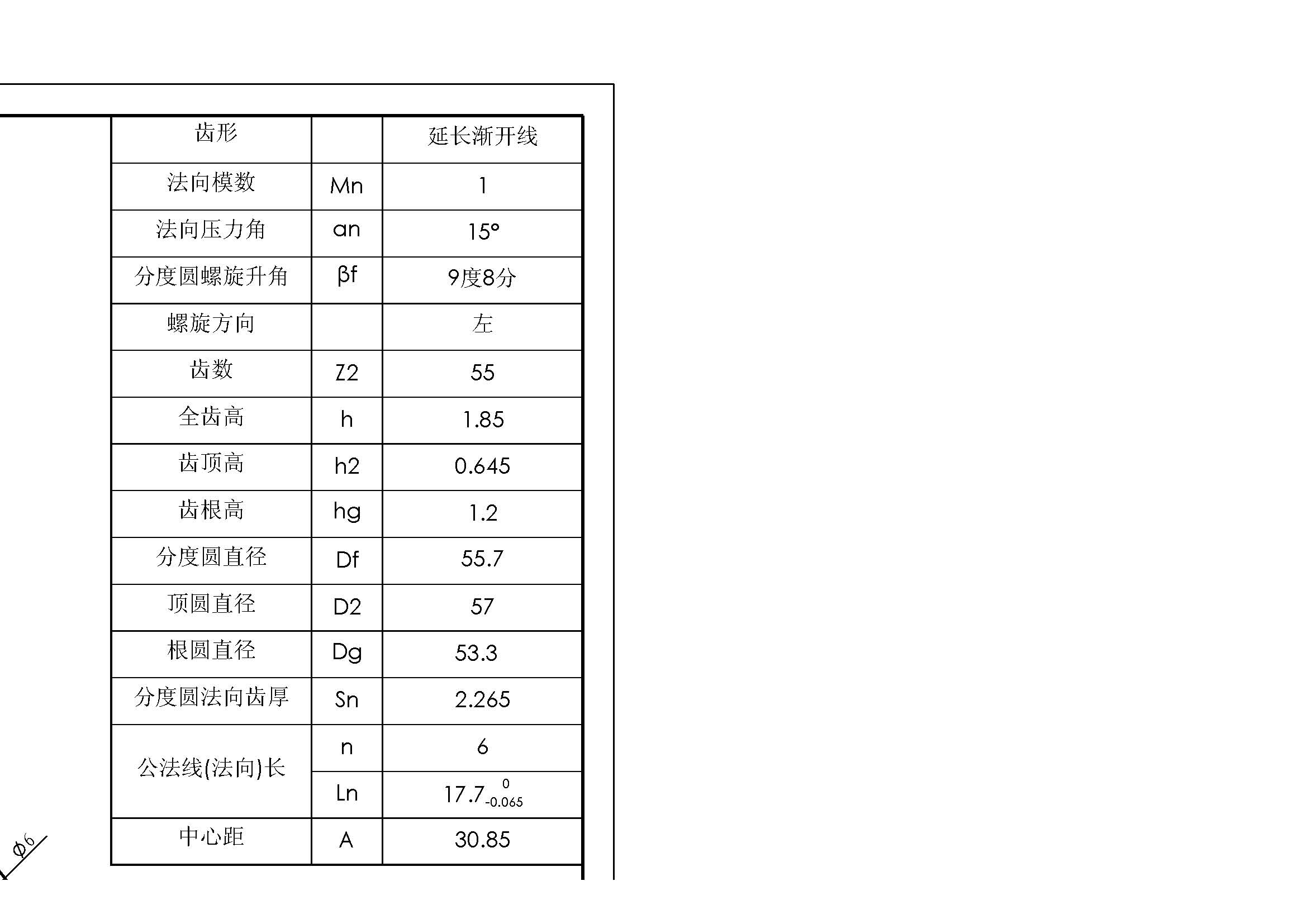

以上图纸上的齿厚是我自己算的,三维图型因要导入线割,所以请各位验证下,这齿轮的两个系数Ha*和C*是多少?

 楼主| 发表于 2009-12-9 15:29 | 显示全部楼层
再上图
没人理吗?
发表于 2009-12-9 17:18 | 显示全部楼层
:dizzy: 看不懂大大想表达的意思....齿型感觉怪怪的
发表于 2009-12-9 18:47 | 显示全部楼层
ha'=-0.65
c'=3.15
:o
发表于 2009-12-9 20:17 | 显示全部楼层
齿厚?公法线? 分度圆? 干吗呢  轮齿很是奇怪!!!!!

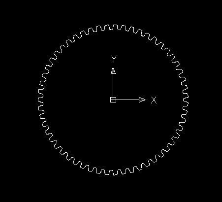

发表于 2009-12-10 13:19 | 显示全部楼层
你要导入为啥不用CAXA里面的齿轮生成??
选择参数二不就可以搞定了,累!!
 楼主| 发表于 2009-12-10 15:01 | 显示全部楼层
回复 6# yxw588
    CAXA里面的齿型不对
发表于 2009-12-11 19:43 | 显示全部楼层
你这属于短齿 ha=0.65  c=0.55

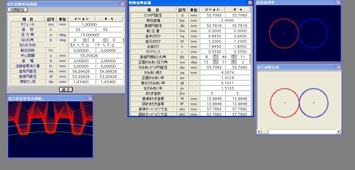

发表于 2009-12-11 21:40 | 显示全部楼层
你的齿轮不对 未命名.jpg ,我这才是对的!公法线应该是:Wk=5=13.99
发表于 2009-12-11 21:46 | 显示全部楼层
这是齿轮的参数: 未命名.jpg
