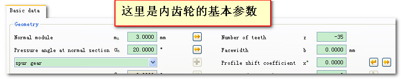

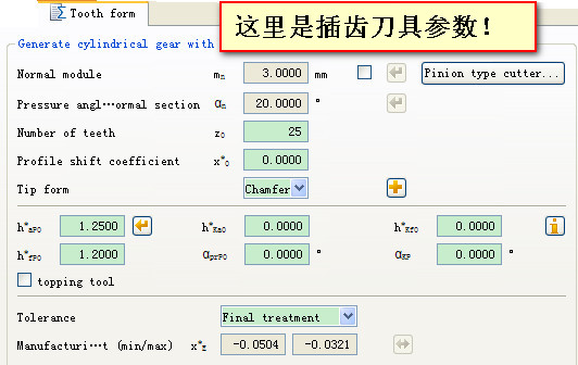

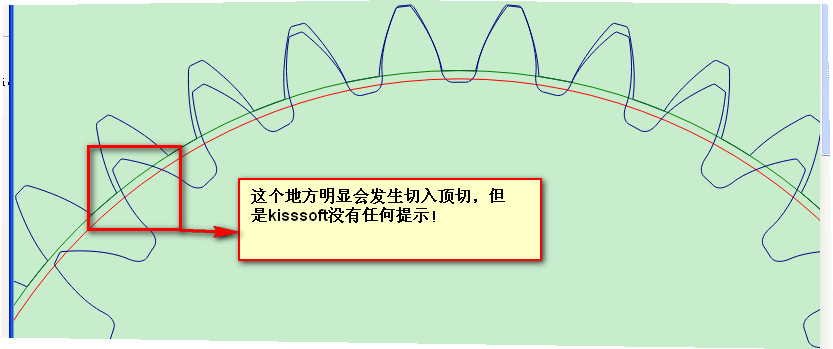

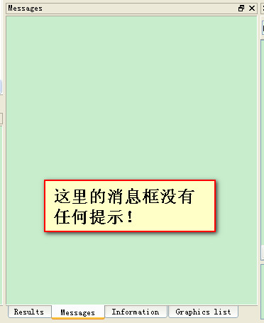

KISSsoft里对切入顶切好像没有概念?
发表于 2013-9-24 17:49 | 显示全部楼层 |阅读模式
计算完后没有任何提示,也不报警,这么优秀的公司,难道是疏忽了!

发表于 2015-1-8 11:46 | 显示全部楼层
是没考虑干涉,也无提示,如果一味的相信软件,不一定哪一点会出现问题
发表于 2015-1-8 14:18 | 显示全部楼层
那个放大表示干涉的图,用直线去判断是不对的,应该用内摆线判断才是。
 楼主| 发表于 2015-1-13 21:54 来自手机 | 显示全部楼层
我的直线表示的是切入顶切

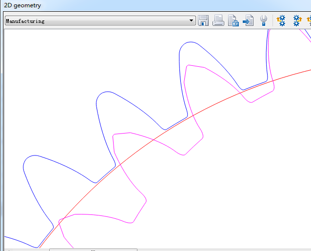

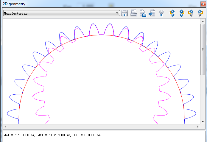

不知道是不是楼主自己计算的问题,还是设计的问题。
我用KS试了一下,法线只要插齿刀的齿顶倒角就可以避免了。这个需要自己设置一下!
有图有真相!
放大后:
发表于 2015-1-14 16:49 | 显示全部楼层
longyaner521 发表于 2015-1-13 21:54
我的直线表示的是切入顶切
这个是我的问题了,只扫了一下题目,专注于图片了,没弄明白是插齿干涉。见笑!
发表于 2015-1-15 07:45 | 显示全部楼层
我用KS试了一下,法线只要插齿刀的齿顶倒角就可以避免 ...
补充一点:
如果用特殊的插齿刀进行加工,此内齿轮的有效渐开线最终直径也会小很多,要考虑配合的外齿轮大径的尺寸是否干涉的。
齿轮的啮合是齿轮工作者不断努力吃透的工作,老贴子翻翻可以得到新的知识。顶一下了。
发表于 2015-1-15 08:14 | 显示全部楼层
hyfjy 发表于 2015-1-15 07:45
补充一点:
如果用特殊的插齿刀进行加工,此内齿轮的有效渐开线最终直径也会小很多,要考虑配合的外齿轮 ...
费老注解是正确的!
对于内齿轮,首先是在设计的时候保证一对内齿轮副的正确啮合无干涉,其次是在加工的时候,对于内齿轮,如果需要插齿加工,应该仔细评估自己使用的插齿刀加工出来的内齿轮是否满足设计中轮齿渐开线的使用范围。
