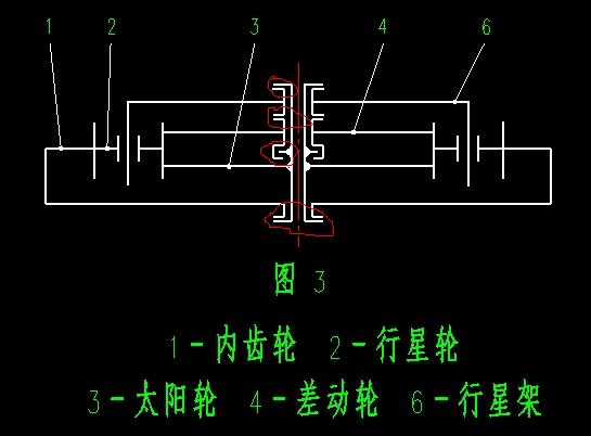

在进行原理说明时,画了一个原理图

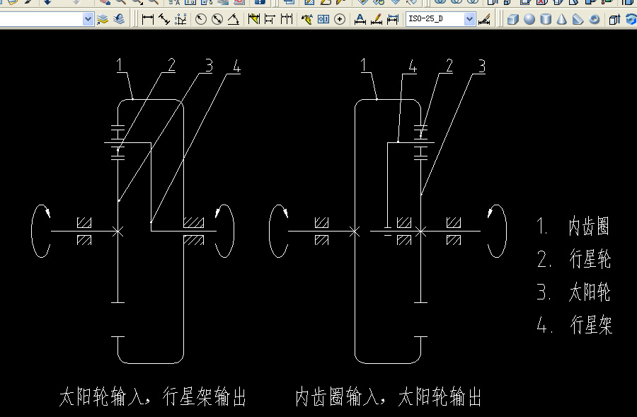

发表于 2009-12-8 19:43 | 显示全部楼层
我画了一张图,希望能给楼主有所帮助。
仅供参考!
 楼主| 发表于 2009-12-9 08:32 | 显示全部楼层
谢谢你的分享,但我想说明的不是行星轮传动问题,而是
“为了表示齿轮间的连带关系,即谁挨着谁,谁推动谁的关系,请问红圈的地方这样画对吗?”
 楼主| 发表于 2009-12-9 09:10 | 显示全部楼层
所有齿轮全部为偶数齿,差动轮4比太阳轮3多两个齿,依依靠差动轮4与太阳轮3距距角差,用差动轮4推太阳轮3前进
发表于 2009-12-9 14:20 | 显示全部楼层
不对,看看2楼的图就知道是怎么个输入和输出,楼主的,我看不懂!
用差动轮4推太阳轮3前进?
发表于 2009-12-9 14:34 | 显示全部楼层
楼主,你的图还真不好懂。
行星轮是双联齿轮吗(相同齿数、变位的)?否则,太阳轮和差动轮差3齿,如何和行星轮相啮合?
希望你把传动关系用书面说一下,我来画着试试看。
发表于 2009-12-9 20:13 | 显示全部楼层
你的图还真不好懂。
发表于 2009-12-12 09:09 | 显示全部楼层
我觉得楼主这个东西用来简单做示意是没问题的,重点在讲解明白
发表于 2009-12-12 14:26 | 显示全部楼层
对,星星轮要说详细点好理解
